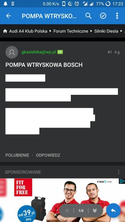

OLIVER Opublikowano 17 Stycznia 2018 Opublikowano 17 Stycznia 2018 Kolego!!! Na forum nie "krzyczymy" Piszemy bez kaps locka
Hezen Opublikowano 17 Stycznia 2018 Opublikowano 17 Stycznia 2018 Oliver, ja na tapatalku nic nie widzę... znaczy się widzę ale białe pasy zamiast liter.Chyba że nowa wersja tapatalka coś nawala?Wysłane z OP3T

prezesik18 Opublikowano 17 Stycznia 2018 Opublikowano 17 Stycznia 2018 kolego a spróbuj zaznaczyć tekst na taptalku(treść posta). Kolega napisał czarną czcionka ale jeszcze dał białe tło - tak jak ten wyraz. Co do autora tematu, w pompie może być wyciek z tego co pamiętam z 4 miejsc, nie wiemy z którego cieknie więc nie wiadomo co dokładnie trzeba uszczelnić. Jeśli chcesz porządnie mieć uszczelnioną to od razu powymieniać wszystkie uszczelki oringi i wyczyścić nastawnik. Koszt kpl naprawczego boscha do pompy w AFN płaciłem 50zł w lokalnym sklepie. Jednak to nie kwestia tła. U mnie jest normalnie.Wysłane z mojego Redmi 4 przy użyciu Tapatalka
Hezen Opublikowano 17 Stycznia 2018 Opublikowano 17 Stycznia 2018 Prezesik, podejrzewam że u ciebie jest normalnie bo masz jasne tło w tapatalku a ja mam w ustawieniach zaznaczone "tryb nocny" (nie bije tak po oczach, oczy mi się nie męczą także łatwiej mi się czyta posty i nie drenuje tak baterii w smartfonie)Skopiowałem tekst do przeglądarki i odczytałem zawartość posta (appka SMS nie ogarnęła)Żeby nie zaśmiecać tematu bo autor potrzebuje pomocy to również służę radą Uszczelkę pokrywy nastawnika, pod nastawnikiem oraz uszczelkę od strony sekcji wysokiego ciśnienia da się wymienić bez wyciągania pompy.Musiałbym zerknąć na schemat VP37 gdzie jest wspomniana przez prezesika ta 4 uszczelka i czy dało by radę ją ogarnąć bez wyciągania pompy.Najlepiej obmyć pompę i patrzeć z której uszczelki leci wacha.Najważniejszą rzeczą jest szybka wymiana cieknącej uszczelki bo ropka lubi lecieć na węże płynu chłodniczego (pompa wody jest pod pompą paliwa) i węże szlag trafia.Znajomemu jakieś 1.5 roku temu wymianiem jeden z węży układu chłodzącego bo się rozwulkanizował przez ropę która ciekła z pompy.Wysłane z OP3T

Hezen Opublikowano 21 Stycznia 2018 Opublikowano 21 Stycznia 2018 Tak chodzi o ten duży oring przy tłokorozdzielaczu i właśnie trzeba bardzo uważać przy jego wymianie ale na aucie idzie to zrobić.Nie raz było to poruszane na forum Ps. Nie wiem co u mnie jest nie tak że nie wyświetla poprawnie posta.Ale mniejsza z tym... odkąd jestem na forum używam tapatalka i to pierwszy taki przypadek.Wysłane z OP3T
