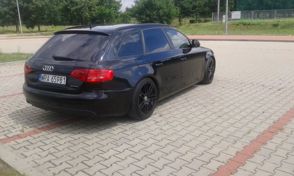

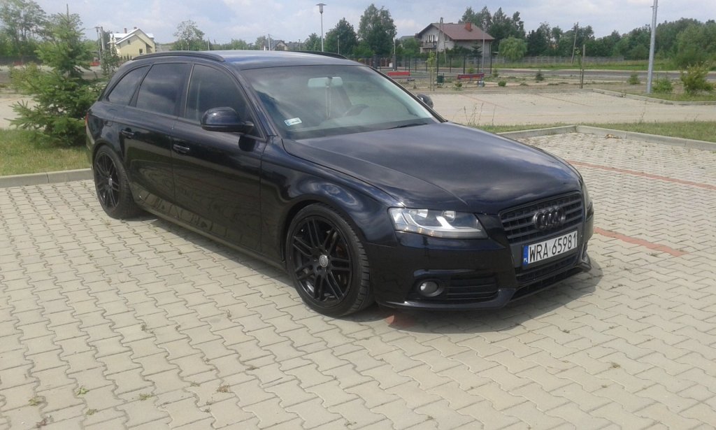

Jumber Opublikowano 4 Lutego 2018 Opublikowano 4 Lutego 2018 Ja mam założone 225/40/18 i tak się prezentuje
Jumber Opublikowano 13 Lutego 2018 Opublikowano 13 Lutego 2018 Wymieniłem sprężyny i amortyzatory na niższe. I auto jest niższe od standardu o 5,5cm
Osta Opublikowano 14 Lutego 2018 Opublikowano 14 Lutego 2018 A zjeżdżasz czasem na polne drogi? Trzeba bardzo uważać żeby nie zahaczyć?
Jumber Opublikowano 17 Lutego 2018 Opublikowano 17 Lutego 2018 Trzeba uwazac nawet jak przez wyzsze progi zwalniajace przejezdzasz. Jesli duzo jezdzisz po nierownosciach to nie polecam. Teraz to ja nawet na głębszych koleinach uwazam bo potrafi przytrzeć :-)
finhy Opublikowano 26 Maja 2018 Opublikowano 26 Maja 2018 Sam malowałeś felgi ? jak z utrzymaniem w czystości ?

Jumber Opublikowano 11 Lipca 2018 Opublikowano 11 Lipca 2018 Sam malowałem, ale nie polecam czarnego koloru. Każdą najmniejszą przycierkę widać. A co do czystości to w miare spoko jak nie są umalowane na połysk
piter323 Opublikowano 22 Sierpnia 2018 Opublikowano 22 Sierpnia 2018 (edytowane) W dniu 17.06.2018 o 09:34, sadek26 napisał: Witam. Czy ktos mógłby wrzucić fotek auta z kołem 225/45/18 ? Chciałbym zobaczyć jak się prezentują na aucie. Miałem 17stki z profilem 45 i nie chciałbym schodzić w dół Z góry dziękuję Opona o profilu 45 na 18” jest złym odpowiednikiem do seryjnej średnicy koła. profil 45 to do felgi 17 , a do 18 będzie 40 natomiast do 19 będzie 35. Jak różnica bedzie zbyt duza średnicy kola będziesz miał przekłamana licznikowe . Cały czas opieraj się na kole 195/65 r15 , która średnica wynosi 634.5mm a odpowiednikiem 18” będzie profil 40 i średnica np 225/40 r18 wynosi 637.2mm całe koło jest tylko wyższe o 2.7mm i taka różnica nie zakłóca prawidłowych pomiarów licznika. Notamiast to co Ty podałeś 18” na profilu 45 to już różnica 34.2 mm i to już spore przekłamania licznika średnica koła wynosi 668.7mm na profilu. Jeśli chodzi o 18” to tylko i wyłącznie 40 profil a 45 to nawet popsujesz efekt wizualny całego koła. Pozdrawiam Edytowane 22 Sierpnia 2018 przez piter323
Radziuu64 Opublikowano 9 Września 2018 Opublikowano 9 Września 2018 Jakie et masz w tych felgach czarnych
Jumber Opublikowano 11 Września 2018 Opublikowano 11 Września 2018 Et jest 41, ale z tylu dystans 25mm, a z przodu 15mm
