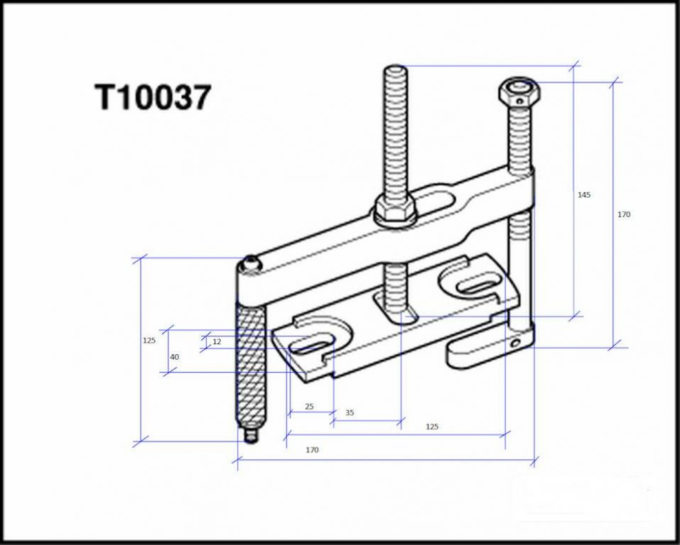

z lewej od kierowcy tak samo jak u kolegi tiptronik i nie ma w środku śruby :kwasny: ale wielki dzięki za namiar na manuala wyczytałem  że potrzebny jest specjalny ściągacz T 10037 cholera skąd go wziąć ?
Mozna coś takiego zrobić
a da się to wybić w jakiś sposób bez ściągacza?
jak byś miał więcej zdjęć z innych stron tego to może by mi ktoś  takiego  ogarnął
Coś takiego udalo mi się znaleźć
Można jeszcze taki bezwładnościowy sciagacz zrobić
Dzięki :hi:
