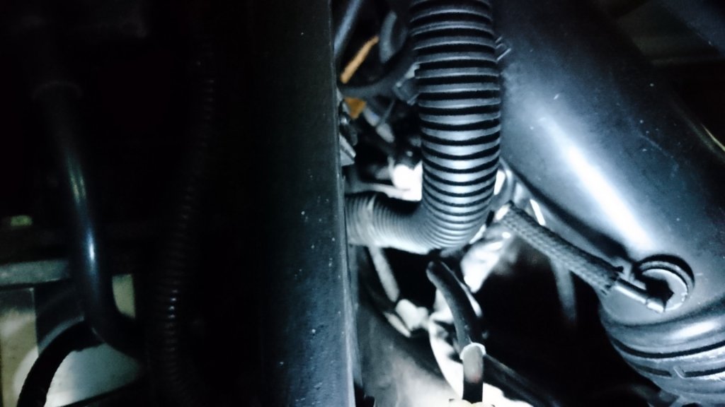

olpen Opublikowano 29 Stycznia 2018 Opublikowano 29 Stycznia 2018 Witam. Proszę o podpowiedź od posiadaczy ALZ 1.6 102km cz to za element który jest zaznaczony na zdjęciu. Ja u siebie mam go zaślepionego śrubką i podejrzewam ze przez to mogę mieć falowania i złe pomiary przepływomierza ale czekam na odpowiedz od was z czym to jest połączone najlepiej zróbcie zdjęcie 1
bodzio.c Opublikowano 29 Stycznia 2018 Opublikowano 29 Stycznia 2018 (edytowane) Tam powinien być wężyk idący do przepustnicy... Edytowane 29 Stycznia 2018 przez bodzio.c

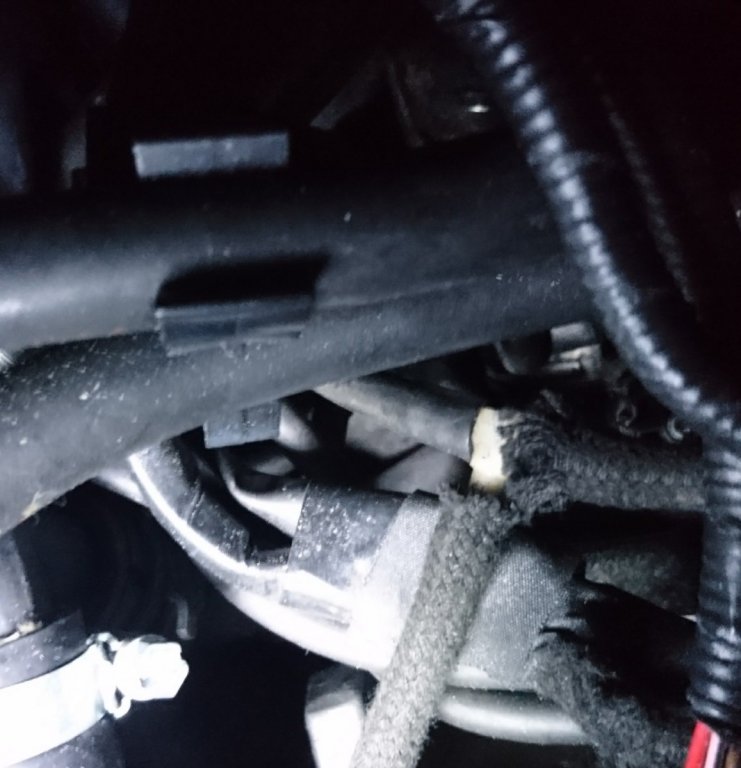

olpen Opublikowano 29 Stycznia 2018 Autor Opublikowano 29 Stycznia 2018 A u mnie ten dinks jest zaslepiony a z przepustnicy idzie wężyk do jakiegoś trójnika a z niego idzie do listwy wtryskowej oraz nie wiem do czego heh zamieszczam foto
maciej_m Opublikowano 29 Stycznia 2018 Opublikowano 29 Stycznia 2018 U mnie ten wężyk łączy rurę dolotową z zaworem recyrkulacji spalin czyli EGR. Podciśnienie służy do otwierania i zamykania zaworu ale sterowanie jest elektryczne. Zawór jest na głowicy z tyłu silnika. Tam są dwa zawory. Jeden od SAI - ten bliżej osi samochodu i EGR - ten bliżej prawej strony samochodu. Do przepustnicy dochodzi cienki wężyk z listwy wtryskowej od regulatora ciśnienia.
sitar Opublikowano 29 Stycznia 2018 Opublikowano 29 Stycznia 2018 Poważnie masz egr i sai?u ojca w pasku alz ten wężyk idzie do zaworu kombinowanego od układu sai.
maciej_m Opublikowano 29 Stycznia 2018 Opublikowano 29 Stycznia 2018 Tak. Na głowicy są dwa zawory i dodatkowa armatura łącząca przepustnicę, zawór EGR i kolektor wydechowy. Dlatego niestety w ALZ nie jest tak łatwo ściągnąć przepustnice jak np. w ANA. U kolegi olpen tez widzę, na pierwszej fotografii fragment rury łączącej kolektor wydechowy i zawór EGR. Te wężyki mają za zadanie "zasilać" podciśnieniem zawory elektropneumatyczne. Jak wężyk może iść od układu SAI? Tzn. gdzie powstaje podciśnienie? W 1.6 ANA, zanim całkowicie wywaliłem z niego SAI, zwór na głowicy był "zasilany" podciśnieniem z króćca na przepustnicy. Sterowanie zapewniał dodatkowy elektrozawór.
olpen Opublikowano 30 Stycznia 2018 Autor Opublikowano 30 Stycznia 2018 Czyli jak was próbuje zrozumieć to powinienem wy..ebać trójnik i zostawić połączenie przepustnica z listwą wtryskowa a rurę dolotowa (teraz zaślepiona) połączyć poniżej jej z zaworem?
maciej_m Opublikowano 30 Stycznia 2018 Opublikowano 30 Stycznia 2018 A skąd teraz "zasilany" jest podciśnieniem zawór EGR?
olpen Opublikowano 30 Stycznia 2018 Autor Opublikowano 30 Stycznia 2018 z trójnika który łączy listwę wtryskowa i przepustnice
maciej_m Opublikowano 30 Stycznia 2018 Opublikowano 30 Stycznia 2018 Czyli też jest dobrze podłączone bo to ta sama rura ssąca i króciec do którego masz to podłączone teraz też jest przed klapą przepustnicy. Skąd wiesz, że są błędne wskazania przepływomierza? Robiłeś jakąś diagnostykę? Pokazały się jakieś kody błędów? U mnie w 1.6 ANA falowanie wolnych obrotów było spowodowane pęknięciem elastycznego łącznika pomiędzy kolektorem dolotowym a głowicą i silnik dostawał "lewe" powietrze. Pokazywały się wtedy błędy dotyczące zbyt ubogiej mieszanki.
