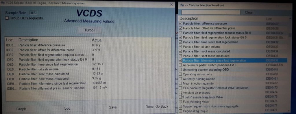

Witam proszę o zerknięcie czy wartości DPF-u są prawidłowe czy jeszcze coś muszę sprawdzić żeby się upewnić co z DPFem. Jakie są poprawne maksymalne i minimalne wartości zapełnienia DPFu jak to u mnie wygląda. Sprawdzam je pierwszy raz i nie wiem czy wszystko poprawnie odhaczyłem. I na którą wartość zwracać największą uwagę przy sprawdzeniu zapełnienia DPFa.
Jeszcze dodam jedną sprawę mam przebiegu w aucie 186500 tysięca a ostatnia regeneracja była na 134065 tysiąca ? jest to możliwe czy coś jest nie tak?
Edytowane przez bart1907
Filtr masz ok, wypalanie ostatnie miales 134 km temu a nie tysiace
Więc nie mam się czym przejmować? A wartości minimalne i maksymalne są jakieś określone?
Witam napisz jak w to wejść? Ja mam to w grupie 68 jak dobrze pamiętam ale u Ciebie jakoś lepiej to opisane

Bo kolega ma VCDS, w którym są dostępne rozszerzone bloki pomiarowe, tego nie znajdziesz w vcds lite czy vag-com ;)
Dzięki za podpowiedż. Rozszerzone bloki mam tylko tam nie chodziłem .Vcds mam tylko skośnookiego
No to taki ma już rozszerzone pomiary [emoji6]
