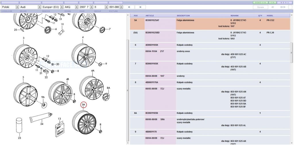

Czy ktoś poratuje kodem koloru felg Audi DTM 18". Kupione przez poprzedniego właściciela w ASO. Do ASO mam 50km... Czytałem że w ETCE są numery kolorów. Felga nie jest srebrna, wygląda na grafit. Poratujecie?
Napisy odlane na feldze od wewnątrz:
  • 8E0601025BD
  • 8E0601025AT
  • 8Jx18xH2 ET43 - wymiary, osadzenie
  • Ronal - ORI Ronal Czechy :)
  • 1539 - zapewne data produkcji R2015 W39
  • S17 wa - numer formy albo kolor ?
  • YR3 - tu może jest kolor ?

Pięknie u Ciebie siedzi w tym kolorze :wub:. Poprosiłbym o kolor z Twojej foyki.

Pięknie dziękuję. Podjadę do mieszalni i sprawdzę czy dadzą radę dorobić :) prawopodobnie szukany kolor to 8AU.
