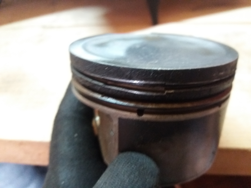

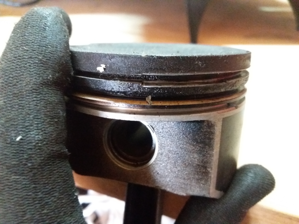

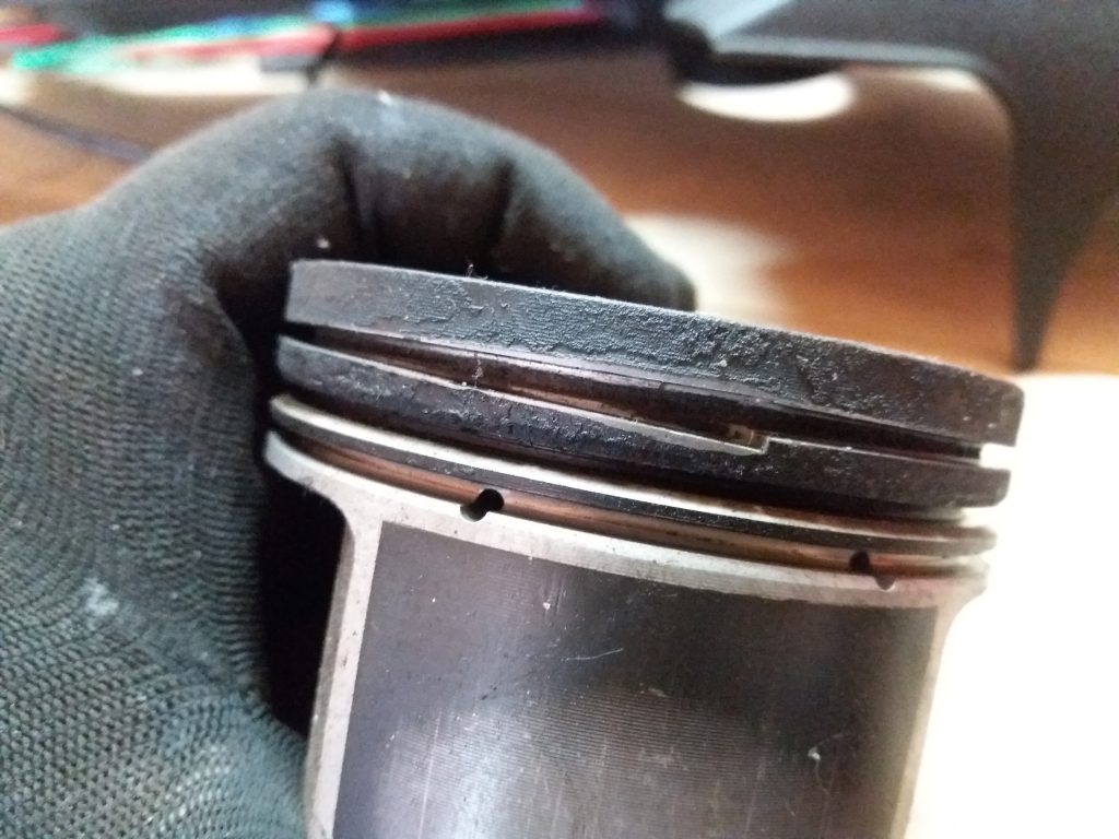

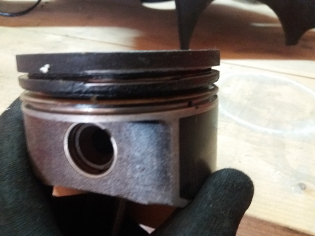

Czy to normalne, że gniazda pierścieni są tak podcięte ?
Edytowane przez kupczak90
Raczej nie powinno tak to wyglądać. Pierścienie obracają się na tłoku. U Ciebie ewidentne pierścienie stały w miejscu i zamki wybiły sobie swoje miejsca.
