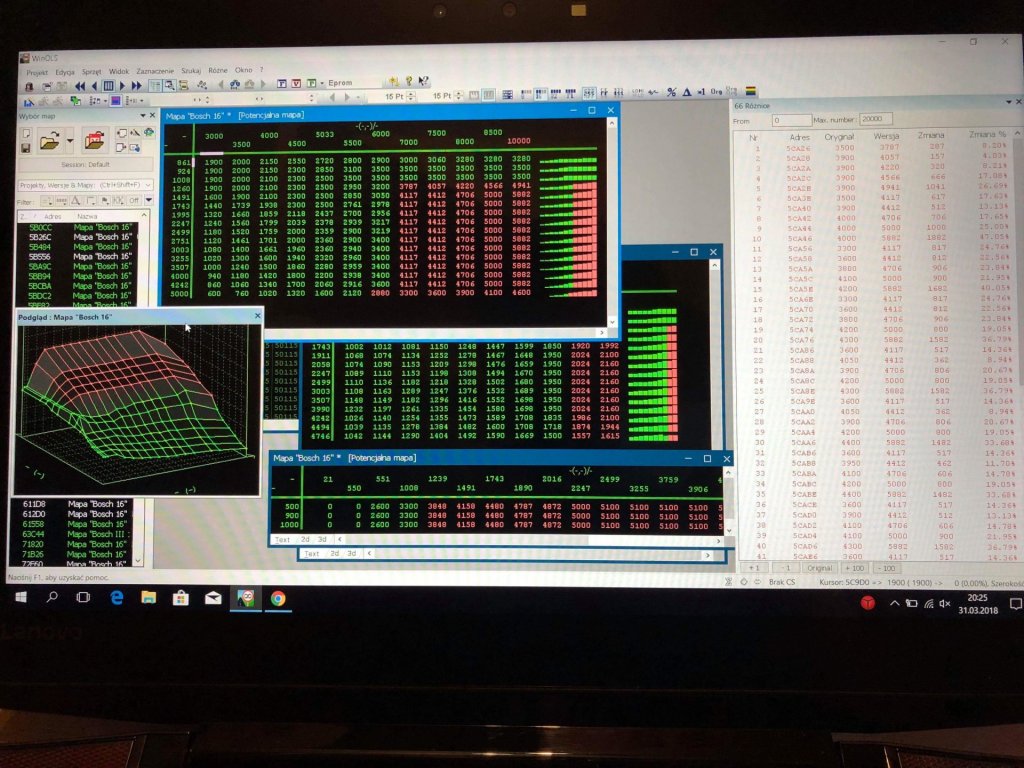

Korzystajac z okazji iz moje autko posiada sterownik z koncówka 012 postanowilem pomodzić w moim autku.Mógłbym prosic o ocene softu.Autko troszke podkapca na pelnym bucie,wydaje mi sie ze mam zasyfiony kolektor dolotowy

Nie wiem co miałeś na celu dawać dawki po 58mg jak on i tak wleje Tobie max 51 po za tym mapa momentu tez nie jest poprawnie zmodyfikowane nie wspominając o doładowaniu;) to tak w skrócie i po za tym zrób loga 3 i 4;)

WIem ze nie wleje poprostu przeliczylem sl po afr 17.

doladowanie przeliczylem tak 2,16 x 474x 0,8(efektywnosc glowicy) x 1,15 gestosc powietrza przy 30*/51 mg da afr kolo 18
auto jezdzi dobrze,wiem ze nie jestem zawodowcem i nie mam doswiadczenia ale jest to dosyc prosty sterownik,ale jeeli jest az tak tragicznie to poprostu wroce do serii i po problemie

Mapy są źle zrobione dw , tq i cała reszta lepiej powrót do serii. Ster prosty a ile błędów.
Panowie dziekuje za słowa krytyki,nie jestem tunerem,ani tez nie robie modyfikacji zarobkowo.Moge tylko dodac od siebie iz nie przekraczajac napiecia przy 2000 kolo 3,5 v oraz doladowania 1,2 bar dla seryjnej vnt15 raczej nic tym poczciwym silnikom czy tez skrzyni sie nie stanie.Zmienie smoke do 51 oraz dw ,a tkze sciagne jeszcze troche z tl od dolu aby lagodniej narastal
