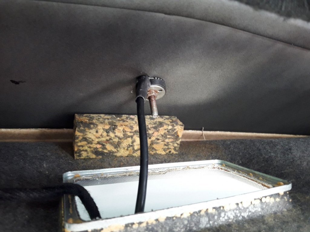

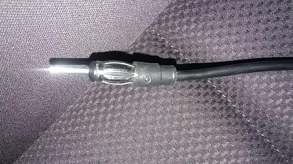

kaczmar93 Opublikowano 5 Kwietnia 2018 Opublikowano 5 Kwietnia 2018 Witam. Odkąd stałem się szczęśliwym posiadaczem Audi A4 B6 AVANT nie działa radio (tylko radio), Początkowo myślałem że to problem nieoryginalnego odbiornika, dlatego kupiłem nowy. Jednakże radio dalej nie działało. Przy radiu kabel jest wpięty. Po wyjęciu lampki w tylnej części podsufitki okazało się że kabel od anteny jest luźny. Wyciągnąłem go, zdjęcie końcówki w załączniku. Czy mógłby mi ktoś podpowiedzieć, gdzie ten kabel mogę podłączyć? Boję się ze metodą prób i błędów rozbiorę cała podsufitkę i boki.
Madern Opublikowano 8 Kwietnia 2018 Opublikowano 8 Kwietnia 2018 Witam. Odkąd stałem się szczęśliwym posiadaczem Audi A4 B6 AVANT nie działa radio (tylko radio), Początkowo myślałem że to problem nieoryginalnego odbiornika, dlatego kupiłem nowy. Jednakże radio dalej nie działało. Przy radiu kabel jest wpięty. Po wyjęciu lampki w tylnej części podsufitki okazało się że kabel od anteny jest luźny. Wyciągnąłem go, zdjęcie końcówki w załączniku. Czy mógłby mi ktoś podpowiedzieć, gdzie ten kabel mogę podłączyć? Boję się ze metodą prób i błędów rozbiorę cała podsufitkę i boki. Ten kabel ze zdjęcia co podałeś powinien wchodzić do radia a nie znajdować się w podsufitowce. Sprawdź czy masz wgl wzmacniacz antenowy, na końcu podsufitki, tam gdzie się szyba tylna łączy z podsufitka jest plastikowy element na zatrzaski a pod nim jest wzmacniacz. Generalnie to powinno wyglądać tak ze oryginalny kabel od anteny przy radiu pojedynczy lub podwójny, zależy co oryginalnie siedziało i wtedy do tego się podpina przejściówkę tzw separator by moc korzystać z niefabrycznego radia. Sprawdź czy nie masz żadnych wolnych kabli za radiem Wysłane z iPhone za pomocą Tapatalk
bobikos Opublikowano 8 Kwietnia 2018 Opublikowano 8 Kwietnia 2018 Wg mnie wtyczka ze zdjęcia nie jest oryginalna, ktoś dokladał ten kabel. Sprawdź gdzie on idzie. Możesz też zrobić zdjęcie wtyczek przy radiu. Jeśli oryginalne radio zmienia się na uniwersalne to potrzebny jest wzmacniacz antenowy. Wysłane z mojego HUAWEI VNS-L21 przy użyciu Tapatalka
kaczmar93 Opublikowano 29 Kwietnia 2018 Autor Opublikowano 29 Kwietnia 2018 Kabel którego zdjęcie wstawiałem w temacie, wychodzi bezpośrednio z anteny i był puszczony w przestrzeń w podsufitce. Możliwe, że ktoś zamontował antenę lub sam kabel na sztukę.

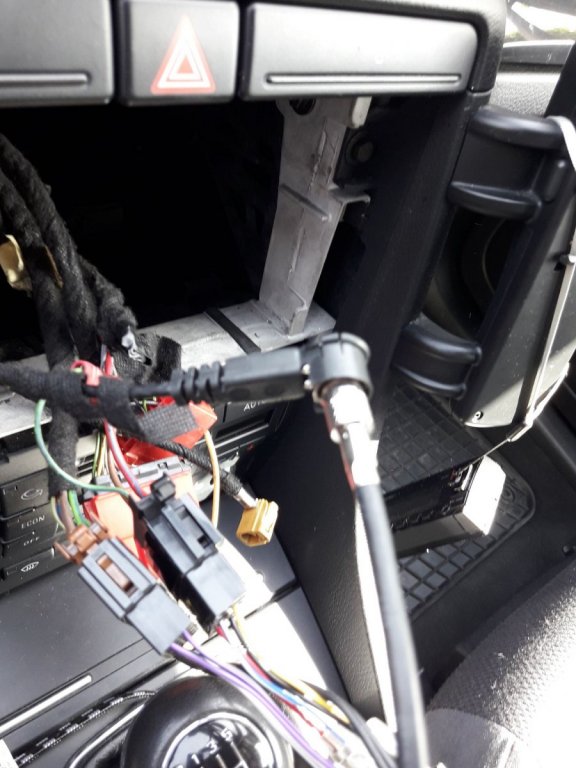

kaczmar93 Opublikowano 29 Kwietnia 2018 Autor Opublikowano 29 Kwietnia 2018 Kwestia wzmacniacza anteny. Gdzie go znajdę w wersji Avant? Bo na końcu podsufitki nie widzę. W załączeniu zdjęcia kabli które są za radiem. Czarny kabel podłączony do radia przejściówką.
bobikos Opublikowano 30 Kwietnia 2018 Opublikowano 30 Kwietnia 2018 Wzmacniacz jest za lewym tylnym boczkiem, ale nie potrzebujesz się tam dostawać. Potrzebujesz dodatkowy wzmacniacz antenowy zamiast zwykłego kabla ktory dałeś.Dodatkowo wg. mnie nie działają Ciglosniki z tyłu oraz radio nie uruchamia się po zapłonie. Znajdź temat dot. Podłączenia nieoruginalnego radia w B6. Wysłane z mojego HUAWEI VNS-L21 przy użyciu Tapatalka

kaczmar93 Opublikowano 30 Kwietnia 2018 Autor Opublikowano 30 Kwietnia 2018 Nie wiem czy wszystko dobrze zrozumiałem. Żeby działały tynie głosniki potrzebuję adaptera i do niego podłączyć luźne wtyczki. Znalazłem coś takiego: http://allegro.pl/adapter-bose-iso-audi-a2-a3-8l-8p-a4-b5-b6-avant-i6752043951.html Pierwszy lepszy, oczywiście droższy też wchodzi w grę. To wydaje się dość jasne. W temacie odnośnie montażu radia innego niż fabryczne znalazłem info, iż potrzeba separatora antenowego. http://allegro.pl/wzmacniacz-separator-antenowy-audi-a3-a4-a6-avant-i5526163679.html Chodzi o coś takiego? I ten kabel który ja mam podłączam do tego i później do radia? Czy do fabrycznego wzmacniacza? W dalszym ciągu mi coś nie pasuje bo nawet końcówkę separatora nie wiem gdzie wetknąć i pozostaje jeszcze luźny kabel z żółtą końcówką za radiem. Dodatkowo w załączniku zdjęcia fabrycznego wzmacniacza.
bobikos Opublikowano 1 Maja 2018 Opublikowano 1 Maja 2018 Ten separator jest ok. Musisz podlaczyc jego zasilanie do czarnej wtyczki - niebiesko-bialy kabel. Do tego kabla (dodatkowej koncowki) podłącz tez zolty kabel z czerwonej wtyczki.Zeby dzialalo Ci wlaczanie radia po zaplonie, musisz doprowadzić zasilanie po zaplonie do czarnej wtyczki (zolty kabel). Jest na forum wątek o tym. Wysłane z mojego HUAWEI VNS-L21 przy użyciu Tapatalka
kaczmar93 Opublikowano 1 Maja 2018 Autor Opublikowano 1 Maja 2018 A gdzie muszę podłączyć antenę z dachu? Z anteny wychodzi tylko jeden kabel który pokazywałem na samym początku tego wątku. Antenę i tak muszę kupić nową tylko gdzie ją mam później podłączyć?
bobikos Opublikowano 3 Maja 2018 Opublikowano 3 Maja 2018 Nigdzie. Jeśli kupisz separator to ori antena będzie działać. Widocznie ktoś nie mógł sobie z tym poradzić i dołożył inną antenę. Możesz też nie kupować separatora i podłączyć do radia dolozoną antenę. Wysłane z mojego HUAWEI VNS-L21 przy użyciu Tapatalka

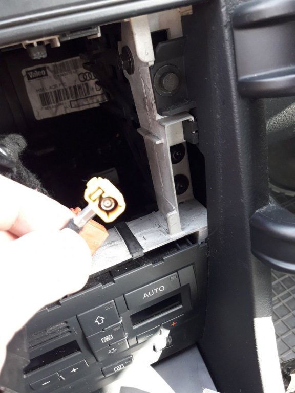

bobikos Opublikowano 4 Maja 2018 Opublikowano 4 Maja 2018 Ori to ta której wtyczkę widać na 5 zdjęciu z 29.04, dodatkowo na 1 zdjeciu widać wtyczkę anteny diversivity - go druga ori antena, ktorej używa się tylko do ori radia (concert). To co zamieściłeś w pierwszym poscie to dokladana antena. Wysłane z mojego HUAWEI VNS-L21 przy użyciu Tapatalka
kaczmar93 Opublikowano 7 Maja 2018 Autor Opublikowano 7 Maja 2018 Dobrze rozumiem że seryjnie nie było anteny na dachu? Bo mam tylko jedną ta dokladana
bobikos Opublikowano 7 Maja 2018 Opublikowano 7 Maja 2018 Anteny w dachu występowały w b6 ale były dedykowane do gsm a nie do radia i na pewno nie miały takiej końcówki jak na zdjeciu. W grupie vag używa się zlaczek fakra. Wysłane z mojego HUAWEI VNS-L21 przy użyciu Tapatalka
kaczmar93 Opublikowano 8 Maja 2018 Autor Opublikowano 8 Maja 2018 Dziękuję ci w takim razie za wszelką pomoc. Kupię separator i zobaczę czy będzie hulać. A na dach kupię coś na sztuke by dziury nie było. Ta co mialem to się złamała.

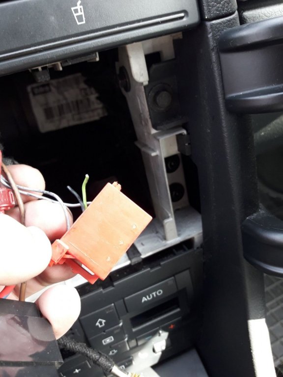

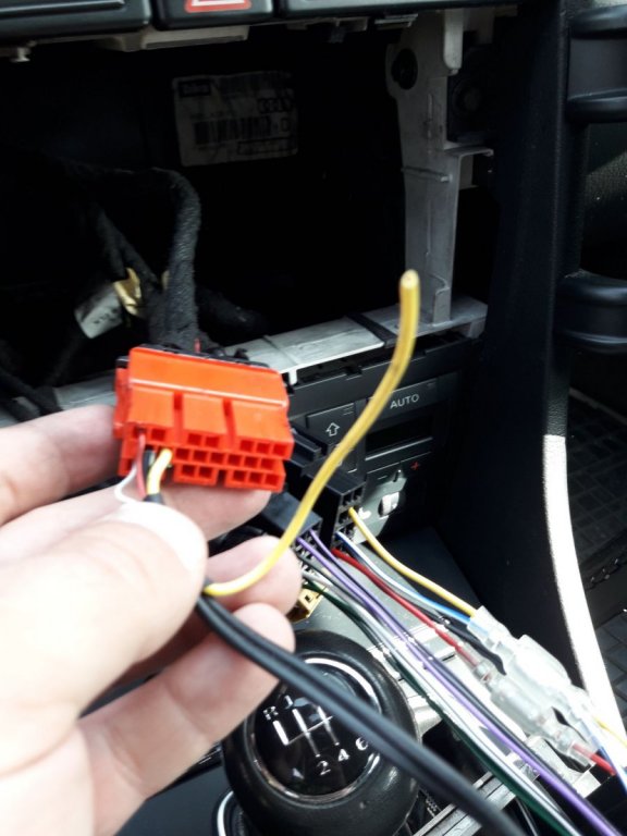

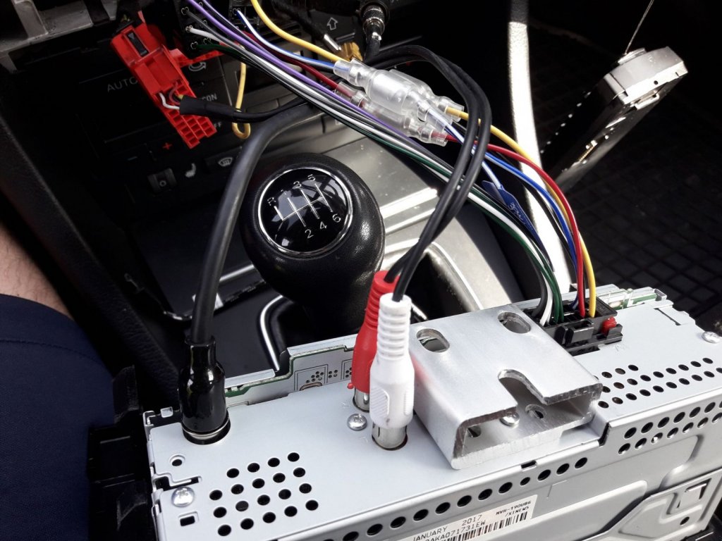

kaczmar93 Opublikowano 15 Maja 2018 Autor Opublikowano 15 Maja 2018 Witam. Wracam do tematu. Jeszcze raz dziękuję za pomoc, dzięki separatorowi antenowemu radio działa że aż miło. Kupiłem też adapter (nie boose) ale głośniki z tyłu dalej nie działają. Pozostały mi dwie kostki, które do siebie nie pasują. Fader sprawdzałem, ustawiony na center. Wszystko na zdjęciach:
bobikos Opublikowano 15 Maja 2018 Opublikowano 15 Maja 2018 Po pierwsze masz dwie przejściówki ISO, możesz jednej się pozbyć. Po drugie połączyłeś żółty kabel z czerwonej kostki do niebieskiego od separatora Miałeś żółty i niebieski połączyć z biało-niebieskim z radia. Kostka żeńska czerwona nie będzie ci potrzebna a męska czerwona powinna zniknąć jak odłączysz zbędną przejściówkę ISO.
bobikos Opublikowano 15 Maja 2018 Opublikowano 15 Maja 2018 napisz jakie radio podłączasz. Pozostaje Ci podciągnięcie + po stacyjce żeby radio włączało się po zapłonie.
kaczmar93 Opublikowano 15 Maja 2018 Autor Opublikowano 15 Maja 2018 (edytowane) Co do bialoniebieskiego kabla to się połapałem po zrobieniu zdjęcia bo odbierała mi tylko jedna stacja. Podłączyłem bez żółtego ale zadziałało. Radio to pioneer. Jutro fotkę podeślę. Edytowane 15 Maja 2018 przez kaczmar93
