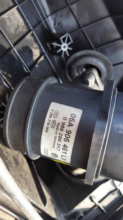

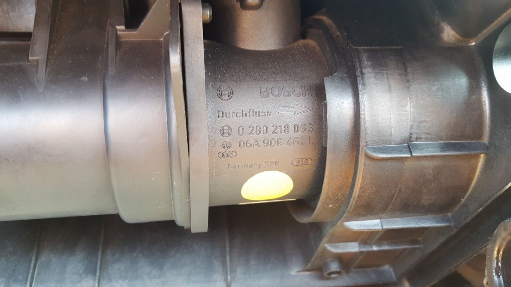

Moja obecna na zdjęciach.
A co jest ryzykownego w zakupie nowej przepływki? No chyba  że chodzi ci o wydawanie kasy. Bo tu akurat faktycznie nie wiem po co to robić, przepływ wygląda OK. No może poza początkiem ale to raczej zawahanie w logu.

Na wstępie masz loga po wymianie przeplywki:
http://vaglogi.pl/log-002_033_6ClTkh.html
Jak widać stara nie była w pełni sprawna. Duże korekty i za mały przepływ.

Dziwne, bo awt to z tego co kojarzę 150km czyli przepływ był dobry. Ale może jest jakoś lekki chip choć po doladowaniu tego nie widać. Albo po prostu bardzo udany egzemplarz autka. Ten przepływ to bardziej do jakiegoś bfb pasuje.
Co do przepływki to bardziej to bardziej chodzi o to żeby była oryginalna Bosch. Zamienniki się nie sprawdzają. Wiadomo że w ASO pewniejsza. Ale na allegro możesz też zwrócić w razie czegoś.

Chipa tu raczej nie mam... Mam te auto już 5 lat ,kupiłem od pierwszego właściciela i On też nic nie robił. Przepływ to pisali że zdrowe 150 KM ma 120g/s przy 5tys. obrotów. Ja sam wymieniłem odme, DV, w tym roku sondę,ezektor,przepływomierz i wkoncu parametry zblizone do serii. Teraz czekam na strojenie LPG.

Wskazania nowej przepływki w awt są jak najbardziej ok.
