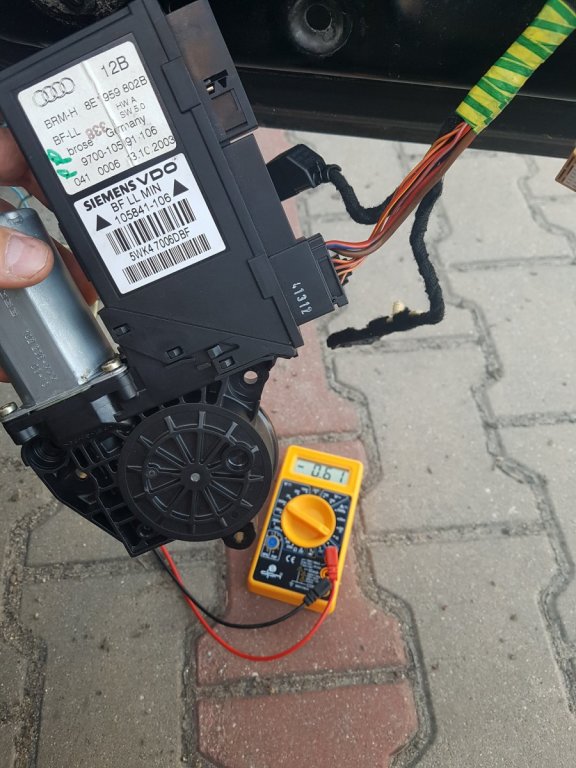

danielek2512 Opublikowano 4 Maja 2018 Opublikowano 4 Maja 2018 Witam. Borykam sie z takim problemem. Zaczęło rozładowywać mi akumulator po nocy był problem z odpaleniem. Do zera rozładowany. Podłączyłem miernik elektryczny i namierzyłem usterkę w drzwiach pasażera. Po odpięciu kostki w drzwiach pobór spada do zera wiec przystąpiłem do szukania dalej. Odpiąłem kostkę od zamka drzwi nic to nie dało. Następnie zacząłem odpinać wszystkie kostki z głośnika i modułu sterowania drzwiami i po odpięciu jednej kostki przy module pobór spada do zera. Wiec myślę coś z modułem. Zamówiłem drugi podpiłem dalej to samo. pobór prądu na poziomie 0.6 A. Następnie wymontowałem i sprawdzilem przewody kostki wszystko ładnie czyste nie poprzecierane. Pisze moze ktos poradzi gdzie szukać dalej. Pozdrawiam:)

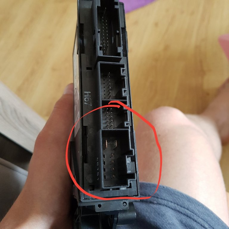

danielek2512 Opublikowano 5 Maja 2018 Autor Opublikowano 5 Maja 2018 (edytowane) Po odpieciu kostki w module sterowania drzwiami pasażera dodałem zdjęcie wyżej. Chyba to jest kostka od zamykania i otwierania drzwi także za chwilę biorę się za sprawdzenie zamka. Edytowane 5 Maja 2018 przez danielek2512
bobikos Opublikowano 5 Maja 2018 Opublikowano 5 Maja 2018 To jest kostka zasilajaca ten moduł więc nic dziwnego ze pobór prądu spadł do 0. Wysłane z mojego HUAWEI VNS-L21 przy użyciu Tapatalka

danielek2512 Opublikowano 5 Maja 2018 Autor Opublikowano 5 Maja 2018 (edytowane) Podłączenie szeregowe do akumulatora. Kupiłem drugi moduł i jest to samo. Po odpieciu tego autko usypia się po minucie i trzyma elegancko. Po podpieciu autko się nie usypia. Mruga trójkąt na desce rozdzielczej a rano akumulator rozladowany do zera Edytowane 5 Maja 2018 przez danielek2512
