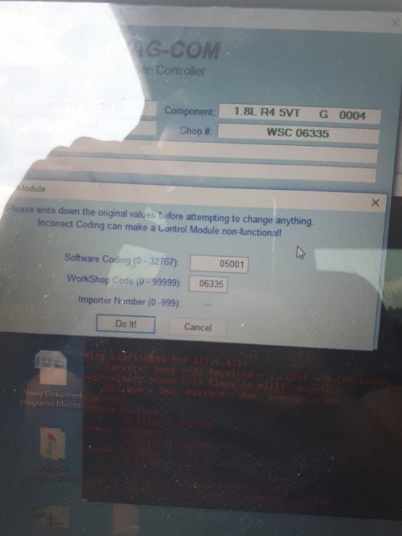

Z internetów wiem,że dlatego,ze mam ECU od automata ewenutalnie ktoś zmieniał kodowanie specjalnie.
w załączniku wartość u mnie na Vagu.
Zeby zmienić to 'po bozemu' mam wpisac 05002 czy inna wartość ?
kodowanie masz ok , jaki masz numer ECU bo nie widać

Control Module Part Number: 4B0 906 018 C
  Component and/or Version: 1.8L R4 5VT     G   0004
           Software Coding: 05001
            Work Shop Code: WSC 06335
tutaj z vaga
no ok a dawca na swapa był automatem?  Bo wg Etki wyszło że ECU jest z Passata b5 z automatem
Sprawa jest taka że skoro kodowanie jest na manual a błąd nadal występuje to pozostaje jedynie wymiana ECU albo sflashowanie go na inny soft z manuala

dawca również manual jednak auto ogolnie było zgnojone więc takie kwiatki prawdopodobne.
To ECU jest tylko pod automata , musisz wymienić na inne , szukajac patrz opist z jakiego kodu silnika będzie inne ECU. Najlepiej z takiego jak masz w swojej.
