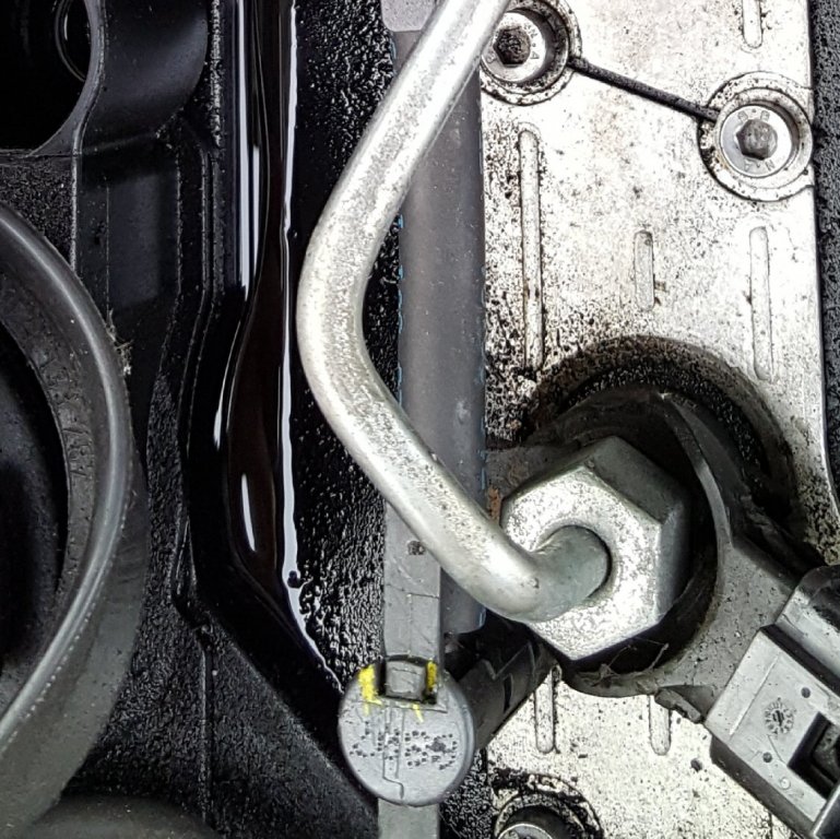

Witam Panowie!! Dzisiaj zajrzałem pod maske i po zdjęciu osłony zauważyłem jakiś wyciek ciężko mi stwierdzić czy to olej czy ropa ?? Na pewno jest coś nie tak jutro pójdę do mechanika ale nie daje mi to spokoju co o tym myślicie??? Co to może być i skąd ten wyciek ??olej wymieniłem na początku maja !! Stan na wskazniku trochę mniej niż full

Cześć. Ustaliłeś skąd leci olej?
Dokładnie to wyczyść i obserwuj wtedy stwierdzisz co to jest. Ja myślę że to olej spod tych dekli od wtryskiwaczy tych aluminiowych często powodem wycieków. ale dla pewności najpierw wyczyść i obserwuj.

Witam więc tak cała sprawa skończyła się wymianą tej srebrnej listwy gdyz uszczelka znajdujaca sie pod nia nadawala sie do d*py ?listwa wymieniona i wszystko suche jak pieprz ?

Kupiłem te listwy w inter carsie, koszt to 100 zł za całość. Pokaż zdjęcie sprzedawcy to Ci znajdzie. Oni to nazywają mocowaniem wtrysków w pokrywie.

Po dogłębnym przeszukaniu internetu:
Numer części: 03L103113
Nazwa: Płytka mocująca wtryskiwacz 2.0 TDI
Mam nadzieję że komuś się jeszcze przyda.

Z tego co się orientuję to w całej pokrywie jest duże Ciśnienie. Toteż jeśli ta aluminiowa blacha uszczelniająca jest stara/zuzyta to jest wyciek. Czasami zdąży się, że ktoś zbyt mocno dokreci ta blachę i powstanie skrzywienie materiału, gdzie nawet nowa blacha nie pomoże. W takiej sytuacji mój znajomy mechanik zamiast wymieniać cała pokrywę wziął dobry uszczelniacz w postsci silikoju/kleju (nie wiem dokładnie) i uszczelnil to czego skutkiem jest tylko lekkie pocenie się. Jest to na tyle małe że przypuszczam w końcu przestanie się nawet pocić.

U mnie po wymianie nic nie cieknie, więc zakładam, że to była sprawa tych blaszek.

Ja jednak oddałem mechanikowi. Wziął 200zł za 40 min roboty. Do tego blaszki 100zł. I dalej leci spod jednej.
Zrobił znowu i leci dalej.
Pojechałem do gościa co zna się  trochę więcej i podobno czasami  w robi się odkształcenie pokrywy zaworów.
Dokładnie tak, miałem taką samą sytuację, wtedy albo zabawa w wymianę pokrywy albo uszczelniacz wyglądający jak silikon. Trochę partyzantka ale zdaje egzamin śpiewająco
