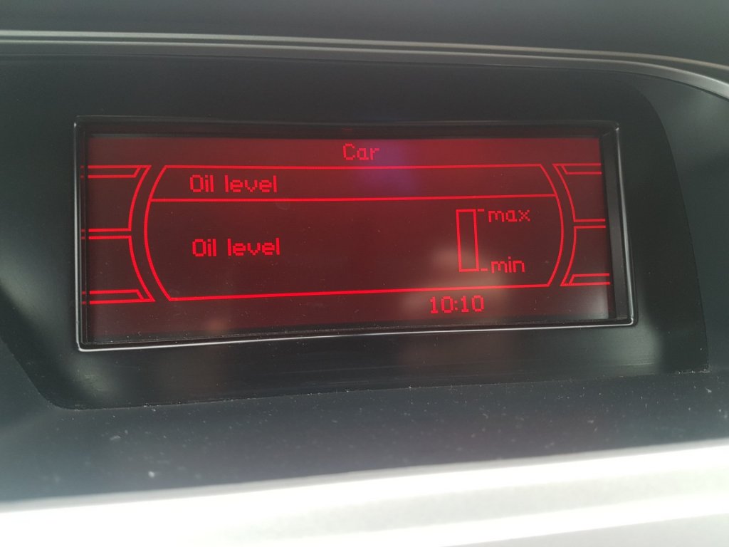

Witam. Nie mogę w MMI sprawdzić stanu oleju gdyż pokazuje mi się miarka min/max na której nie ma słupka, pusty prostokąt (sprawdzam na ciepłym silniku, na włączonym zapłonie). Wszystko zaczęło się od tego że wyskoczyła żółta kontrolka od oleju że jest na minimum, więc dolałem 200ml. Następnego dnia wyskoczyła wyskoczyła już czerwona kontrolka i komunikat by dolać oleju natychmiastowo, więc dolałem jeszcze 200ml by przypadkiem nie zatrzeć silnika. Dzisiaj kontrolka już nie wyskakuje ale jak już pisałem nie pokazuje stanu. Niestety bagnet dopiero zamówiłem i nie mam jak sprawdzić inaczej.  I teraz pytanie - Czy jest to jakiś błąd czujnika, wyciek czy standardowe branie oleju (auto zrobiło parę dni wcześniej ponad 800km), czy może pokazuje dobrze i nie ma oleju mimo że kontrolka nie wyskakuje?
No to pewnie juz oleju nie ma. Nie rozumiem dlaczego skoro pokazuje ze jest pusty dolewasz tylko 200ml. I jakbys mial zatrzec silnik dolewajac oleju ? Z tego co wiem to miska jeset w stanie przyjasc sporo oleju ponad norme a jesli juz przelejesz powaznie ( ok 1.5-2l ) to powinno go wywalic odma ?
U mnie zauwarzyłem ze stan oleju sie zmienia, Sprawidzam mam full jade kawałek i spada na 3/4 tego paska. PO jakims czasie na postoju gdzies sprawdzam znow full a potem 3/4. Ale jak pokazuje Ci 0 to lipa. Kiedy robiles wymiane ?
Dolałem tylko tyle żeby nie zatrzeć silnika i dojechać tylko kawałek do domu, nie chciałem lać więcej żeby nie przelać. Elektronika i czujniki są zawodne a ja na tyle ile mogłem dojrzeć to nie zobaczyłem żadnego wycieku oleju w okolicach silnika. Nie robiłem jeszcze wymiany oleju, auto kupione dość niedawno a z kartki w silniku nie za wiele da się odczytać co do ostatniej wymiany. Będę się za to zabierał na dniach.
Widze ze masz 1.8 tfsi te silniki same z siebie biora olej wiec musisz byc przygotowany na pilnowanie stanu i dolewanie. Zrob wymiane i sprawdzaj.
Ano biorą, aczkolwiek przestraszyło mnie to że po dolaniu 200ml po zapaleniu się żółtej kontrolki, zapaliła się czerwona. A po dolaniu 200ml dalej nie pokazuje nic na miarce. Po weekendzie wstawię auto do serwisu co się w audi specjalizuje i niech sprawdzą wszystko profilaktycznie czy nie cieknie i wymienią olej to już będę spokojny :)
A na wyświetlaczu po zakupie jakiś stan był pokazywany ?.
To pierwsza rzecz, która się zwykle sprawdza przy zakupie.
Widywałem te silniki z brakiem ponad 2 litrów ale nie uległy zatarciu.
Po wymianie będziesz miał okazję obserwować co za silnik kupiłeś czy aby to nie pijak oleju.

Gdy autko zawola o olej, mozna smialo dolac litr, 200ml moze jeszcze slupek z mmi nie zlapac. Sprawdz rowniez czy po otwarciu maski jest to pokazywane na fisie, bo jesli czujnik maski nie dziala to nie skasuje sie rowniez wolanie o olej.
Dzięki za podpowiedzi, jak przyjdzie mi bagnet to będę monitorował stan oleju, ile bierze na 1000km. Aczkolwiek kupując auto byłem przygotowany na to iż te silniki biorą olej i może być potrzebna naprawa.
