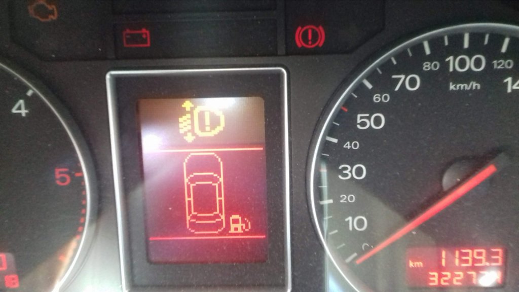

Dziwny błąd
Czy ktoś spotkał się z takimi błędami??
samo poziomowanie nie dziala, podepnij kompa i sprawdz czy silniczki czy czujniki padly ;)
jak prszekrecam kolkiem w lewo czy w prawo to lampy chodza gora dol a ten samochod ze zbiorniczkiem paliwa?
Masz xenony ? Sprawdź jakie napięcie jakie ma aku po przekręceniu kluczyka-był już taki problem na forum i winowajcą był słaby aku.
ok pospawdzam i napisze co bylo nie tak z gory dzieki za podpowiedzi
