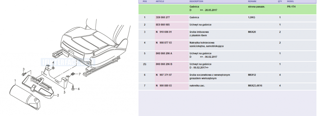

heretyk Opublikowano 29 Lipca 2018 Opublikowano 29 Lipca 2018 (edytowane) Cześć, montował już ktoś z was gaśnicę? Fabrycznie montowane są pod siedzeniem L lub P (w zależności czy RHT, czy LHT). Można zajrzeć w etkę, ale robiłem to w kilku VAG-ach i albo kupowałem za dużo srubek bo etka kłamała:) albo wymagana była zmiana osłony siedzenia itd. Jeżeli ktos już przetarł szlak to będę wdzięczny za info. Edytowane 29 Lipca 2018 przez heretyk

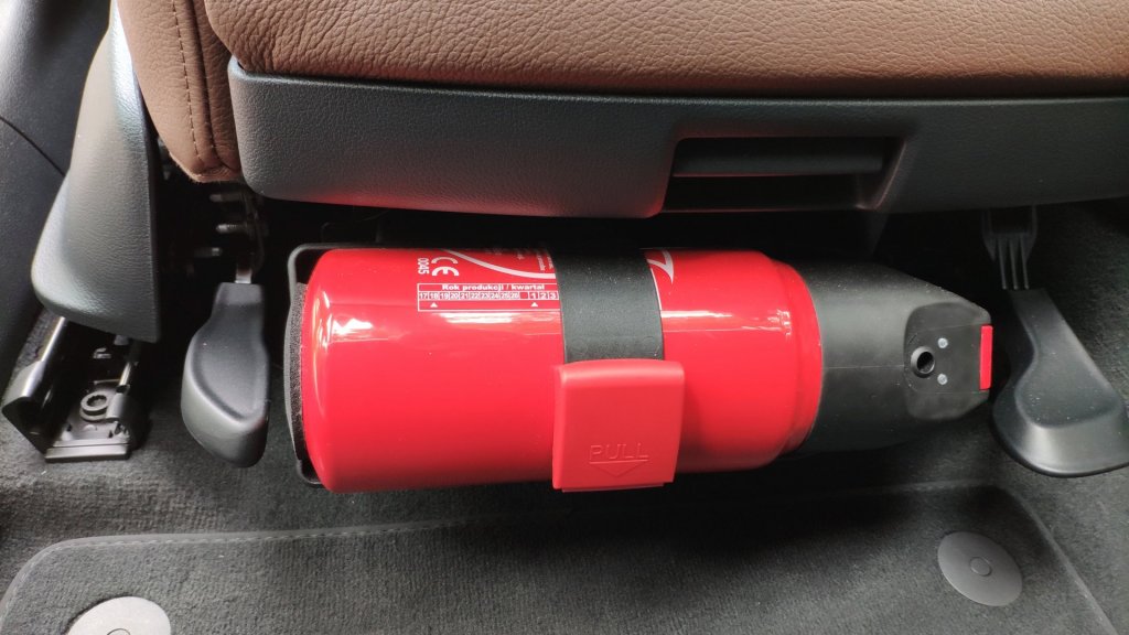

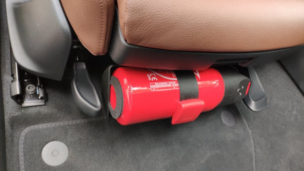

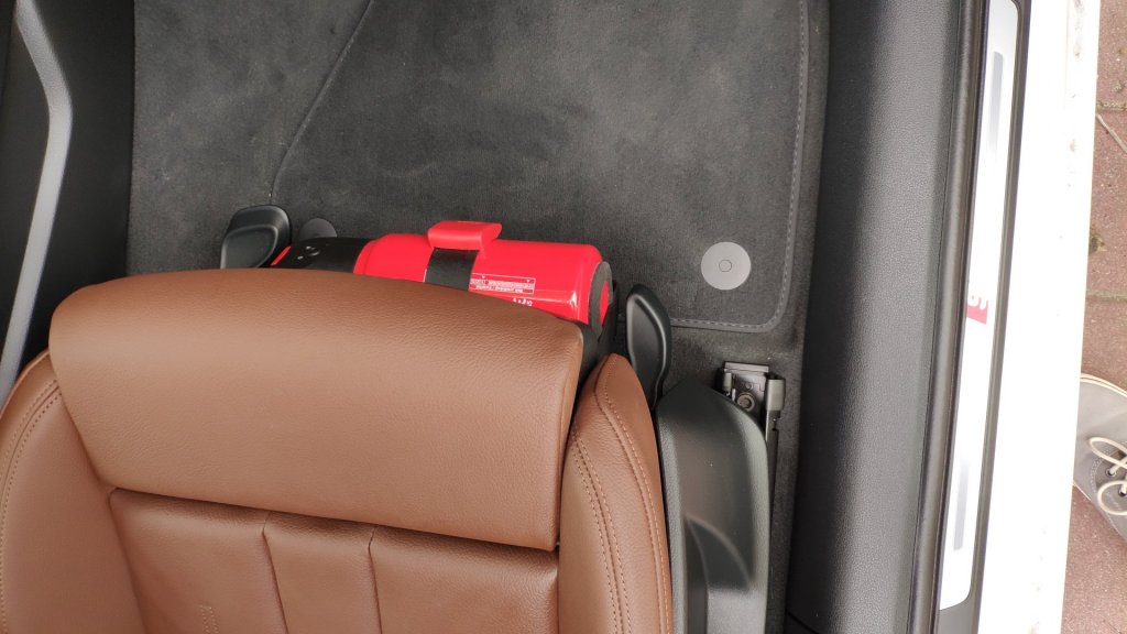

Pietka Opublikowano 20 Sierpnia 2018 Opublikowano 20 Sierpnia 2018 Przepraszam cie - umknelo mi Fotki w zalaczeniu !
