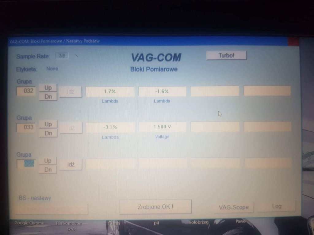

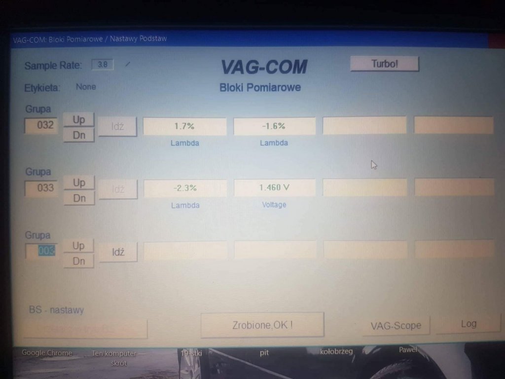

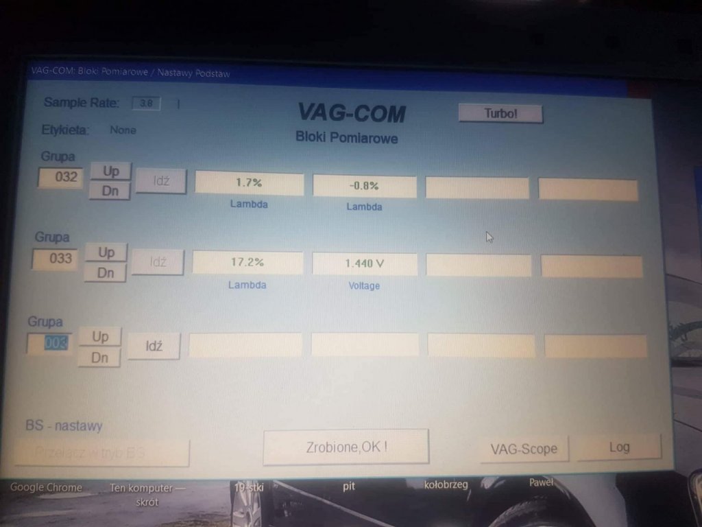

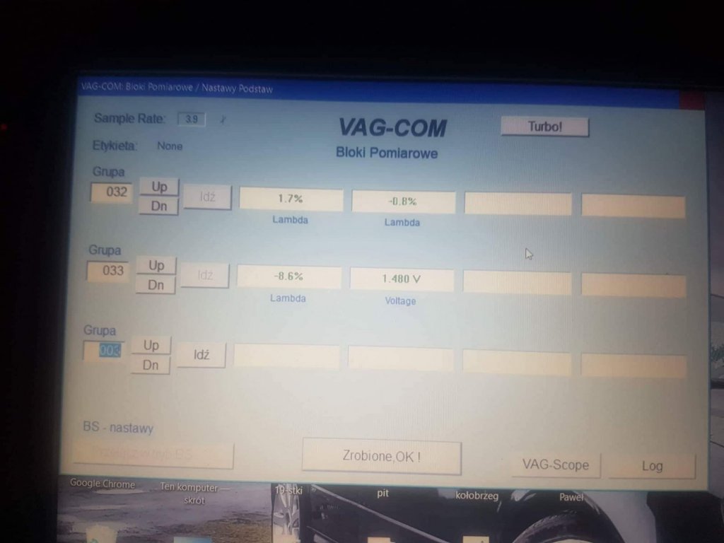

A tu podgladalem te parametry.
W kanale 33 Max dochodziło do 25 ale było zazwyczaj w granicach 3-8 czasami wyskoczyło na minus (patrzyłem przez jakieś 30km)

Byłem właśnie u dwóch to jeden mówił że jest ok a drugi ustawił jak ustawił. Do góry wrzuciłem logi i zdjęcia.
Jeśli korekty są takie jak na zdjęciach to jest ok. Możesz zrobić dynamiczny 2+33 na lpg jeszcze.
