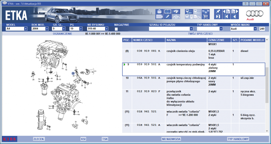

Potrzebuje numer temperatury silnika A4 B6 1,9 AWX
Dzieki, czyli można smiało zamawiać ten zaznaczony? Bo jak dzwoniłem do ASO to nie był w stanie mi powiedzieć jaki to jest, kazał wyciągnać i zobaczyc jaki tam idzie.. Rok Audi tu nie ma nic wspólnego mam rozumieć
Sorry że posłałem ci foto z 2004r omyłkowo  ale sprawdzałem dla 2002r jest ten sam numer i kolor według Etki  Tak podaje etka ale jak masz mozliwośc wyjęcia i sprawdzenia to byś się upewnił .. ASO nie zawsze chce powiedzieć telefonicznie info bo z tego nic nie ma tyle ze musi kopać w kompie .. Podejzewam że gdybyś poszedł osobiscie i chciał kupić to by Cię inaczej potraktowali ...
