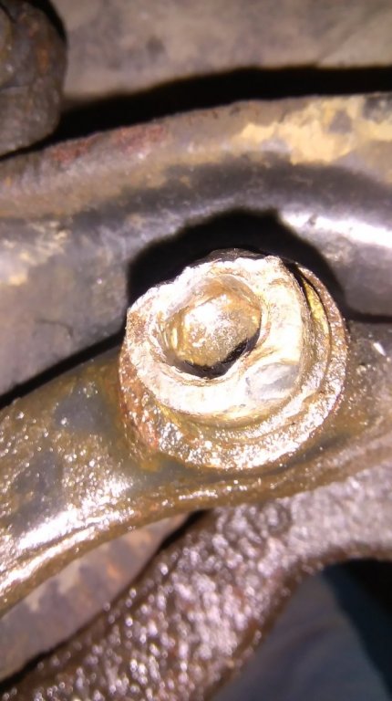

WojtasRS Opublikowano 17 Września 2018 Opublikowano 17 Września 2018 Potrzebuję dobrej rady jak odrecic jarzmo chce wymienić tarcze Ale nie mogę odkręcić tych głupich śrub.. ? 3 h z przecinakiem a śruba w miejscu... Macie jakiś patent ?
alladyn95 Opublikowano 17 Września 2018 Opublikowano 17 Września 2018 Uderz porządnie młotkiem w śrubę , podejrzewam że chodzi o torx , więc nabij większego torxa młotkiem do końca i odkręcaj . Jak nie pójdzie nawal penetrolu , zostaw na noc i pójdzie . Zawsze ta pierwsza opcja zdawała egzamin .
bartez80 Opublikowano 17 Września 2018 Opublikowano 17 Września 2018 ja osobiście robię to tak: (a już kilka razy to robiłem) najpierw niestety obijam to młotkiem ,potem grzeje palnikiem miejsce w które jest wkręcona śruba (i to jest problem ,że nie każdy ma palnik) ,czekam aż deko ostygnie i odkręcam ,100% sukcesu ,nie zaczynam tego robić bez tych czynności ,bo może się okazać że będzie problem..
WojtasRS Opublikowano 17 Września 2018 Autor Opublikowano 17 Września 2018 Pryskalem wszystkimi preparatami jakie miałem pod reka.. niestety śruba wyrobiona zmeczylem ja przecinakiem i teraz wygląda marnie
luki19862121 Opublikowano 17 Września 2018 Opublikowano 17 Września 2018 Jak nie pójdzie można dospawać śrubę na płaski klucz. Ja u siebie ciolem jarzmo też nie dało się odkręcić.
WojtasRS Opublikowano 17 Września 2018 Autor Opublikowano 17 Września 2018 Wydaje mi się że ktoś dał za długie śruby wystają troszkę i sa tak skorodowane że masakra. ?
bartez80 Opublikowano 17 Września 2018 Opublikowano 17 Września 2018 właśnie dlatego ja nie zaczynam roboty ,bez wyżej wymienionych czynności ,bo się kiedyś też tak wkopałem..... masakra ...
bartez80 Opublikowano 17 Września 2018 Opublikowano 17 Września 2018 1 minutę temu, WojtasRS napisał: Wydaje mi się że ktoś dał za długie śruby wystają troszkę i sa tak skorodowane że masakra. ? wydaje się tobie ,sa zapewne ori i maja na kołnierzach takie radełkowanie które zapobiega odkręcaniu się śruby i z czasem ,oraz pod wpływem korozji ,robią się takie cyrki....
WojtasRS Opublikowano 17 Września 2018 Autor Opublikowano 17 Września 2018 Wyglądają jak by je ktoś zaklepal młotkiem. Teraz to już chyba tylko wiertarka mi pozostała i rozwiercanie.. chyba że uda mi się naspawac nakretke ale raczej tylko u góry bo na dole dojście to dramat...
alladyn95 Opublikowano 17 Września 2018 Opublikowano 17 Września 2018 na zdjęciu widać że jeszcze da się to uratować , nabij tam porządnie torxa . A palnik nie wiele kosztuje kupisz butle do kuchenki turystycznej w naboju do tego góre i masz palnik . Tak żeśmy odkręcali wahacze w pewnej marce samochodu , bo jakiś inteligent super zakonserwował podłogę wraz z gwintami śrub .
WojtasRS Opublikowano 17 Września 2018 Autor Opublikowano 17 Września 2018 Mam taki palnik tylko gorzej z nabiciem torxa bo mało tam miejsca albo mam za duży młotek hehe..
WojtasRS Opublikowano 18 Września 2018 Autor Opublikowano 18 Września 2018 Temat ogarnięty spawarka nakrętka M18 i po kłopocie ale ktoś kleju nie żałował...
