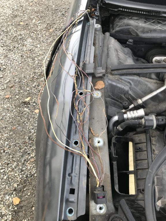

Zdemontowałem lampy aby sprawdzić silniczek od regulacji wysokości światła i w prawej lampie  zauważyłem że przewody do żarówki H7 pozbawione są izolacji a jej kawałki koloru czerwonego  latają luzem w lampie,wyjąłem również cały przewód zasilający lampę i jest on prawie po całej jego długości przypalony,pozbawiony izolacji na kilku przewodach,wszystkie te przewody były stopione ze sobą.Co mogło wyrządzić takie szkody?
Całą wiązkę wypiąłem z układu ale problem nadal występuje,wypiąłem również lewą wiązkę od świateł i dalej to samo,w audi są automatyczne światła na skandynawie i po włączeniu świateł postojowych cały  problem znika.
Czy ma ktoś jakiś pomysł gdzie szukać usterki?
