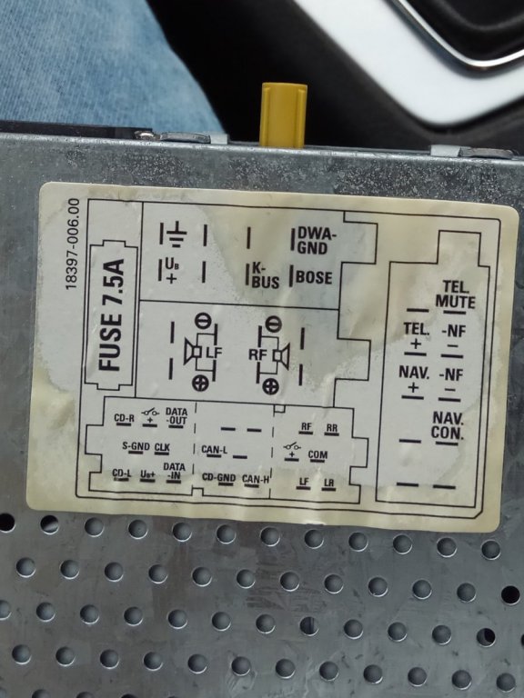

Pokaż zdjecie z nalepki na radiu
To jest naklejka z radia audi concert a przecież chcesz podłączyć pioniera
