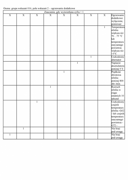

Witam mam problem z grzaniem świec temp na zewnątrz +1 na vcds cieczy chłodzenia G62 pokazuje +8.1 A kontrolka świec nie załącza się na dłużej na vcds sprawdzałem i pokazuje 01010000 No Pre-Glow może mi ktoś wytłumaczyć co się dzieje ?? Zaznaczam że jestem początkującym ?

Tak rozwiązałem grzanie dopiero się załączało po niżej 4'C cieczy G62 podłączyłem pod kompa i przestawiłem i teraz załącz się od 10'C :)
