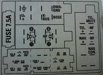

Bartek.wiech Opublikowano 19 Listopada 2018 Opublikowano 19 Listopada 2018 Witam. Przelozylem radyjka I wszystko jest ok poza jednym problemem nie mogę się połączyć vagiem z radiem. Co robić? Mam któreś kabelki zamienić?
Bartek.wiech Opublikowano 19 Listopada 2018 Autor Opublikowano 19 Listopada 2018 6 minut temu, black_edition napisał: Zrobione tak I dalej to samo chyba w concert 2 jest gdzie indziej linia k niż w bns.
MaTeo85 Opublikowano 19 Listopada 2018 Opublikowano 19 Listopada 2018 (edytowane) Na radiu masz naklejke z opisanymi pinami. Popatrz dokladnie i wtedy bedziesz wiedzial gdzie w concercue byla linia k a gdzie powinna byc w rnsie Ps. Concert łączył sie w vcdsie poprzez 56-Radio. Rns bedzie na 37-navi. Edytowane 19 Listopada 2018 przez MaTeo85
Bartek.wiech Opublikowano 19 Listopada 2018 Autor Opublikowano 19 Listopada 2018 19 minut temu, MaTeo85 napisał: Na radiu masz naklejke z opisanymi pinami. Popatrz dokladnie i wtedy bedziesz wiedzial gdzie w concercue byla linia k a gdzie powinna byc w rnsie Ps. Concert łączył sie w vcdsie poprzez 56-Radio. Rns bedzie na 37-navi. A masz może rozpiskę z concerta bo już nie mam tego radia a w necie różne widziałem?
Bartek.wiech Opublikowano 19 Listopada 2018 Autor Opublikowano 19 Listopada 2018 1 godzinę temu, MaTeo85 napisał: k-bus to inaczej linia k Jest połączone k bus z k line w radiu i dalej lipa.
MaTeo85 Opublikowano 19 Listopada 2018 Opublikowano 19 Listopada 2018 A z jakim sterownikiem laczysz sie w vcdsie? Musisz probowac z 37
Bartek.wiech Opublikowano 19 Listopada 2018 Autor Opublikowano 19 Listopada 2018 9 minut temu, MaTeo85 napisał: A z jakim sterownikiem laczysz sie w vcdsie? Musisz probowac z 37 Próbowałem 37 i 56 i nic nie łączy.
Gość Opublikowano 20 Listopada 2018 Opublikowano 20 Listopada 2018 (edytowane) nie każda wersja vcds się łączy z rns-e. jeśli piny są dobrze przełożone to pewnie to jest powodem Twoich problemów Edytowane 20 Listopada 2018 przez koziol992
Bartek.wiech Opublikowano 20 Listopada 2018 Autor Opublikowano 20 Listopada 2018 Temat rozwiązany, dupny kabel mam. Kolega podpiał swój i jest ok. Jeszcze jedno bo mam zmieniarką podłączona pod rns i wtedy ta wtyczka z linią k jest odpieta. Czy wystarczy tylko 5 pin przełożyć do kostki od zmieniarki czy którys jeszcze?
