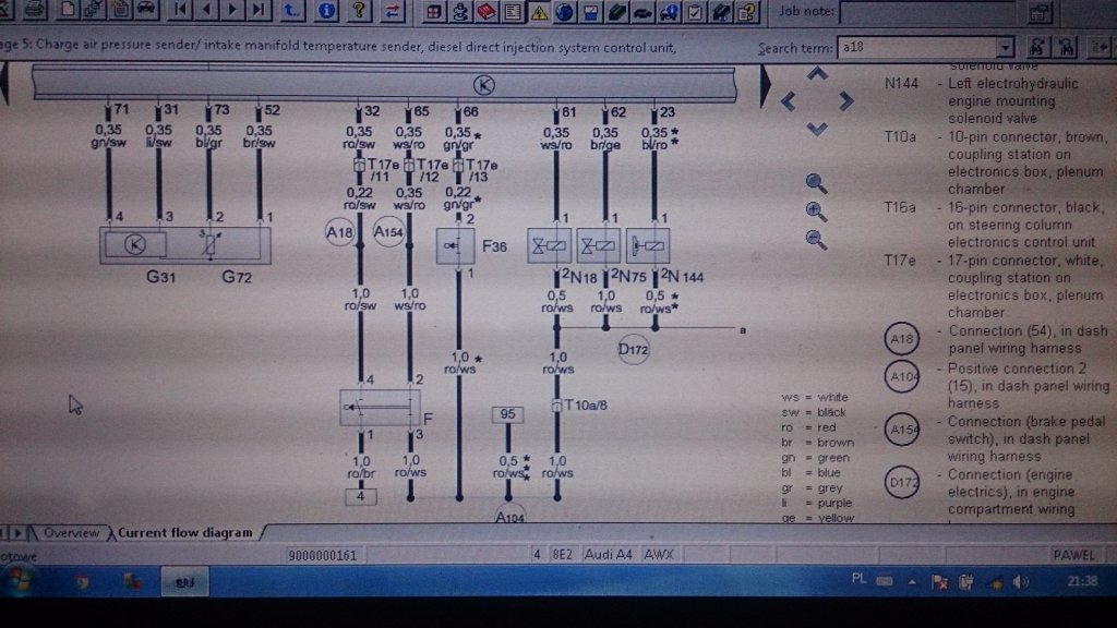

Czyli przewód czerwono-czarny i biało-czerwony jest z tego układu od włącznika świateł stopu do modułu ABS? Czy włączenie świateł stopu polega na zamknięciu obwodu, a wyłączenie tempomatu na otwarciu obwodu w wyłączniku (4 pinowym) świateł stopu? Dziękuję za cenne wskazówki ?
Z bezpiecznika 14 idzie zasilanie na styk czujnika (pin 1 przewód czerwono brązowy). Po wciśnięciu hamulca sygnał wędruje dalej (pinem 4 przewód czerwono czarny) na złącze skąd idzie na ecu, moduł ABS, moduł zasilania J519
Z bezpiecznika 28 idzie zasilanie na pin 3 (przewód czerwono biały), dalej wychodzi na pin 2 (przewód biało czerwony) i dalej na złącze gdzie rozdziela się na ecu, ABS i J519
F to włącznik swiateł stop
