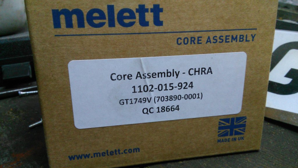

Regenerowałem swoje turbo rok temu, kupiłem rdzeń firmy melett  na stronie ProfiTurbo.pl
Turbinka sprawuje się bdb, nie bierze nic oleju, cicha. Linka podaje poniżej do silnika AVB. Posiadają też inne, nie tylko firmy melett - mają też chinczyki trochę tańsze sygnowane własną marką.
http://profiturbo.pl/turbosprezarka/rdzen-chra-melett-gt1749v-2-1-9-tdi-101-115-km-audi-a3-a4-a6-vw-caddy-golf-passat-skoda-superb/
Zderzak turbo wyregulowałem sam korzystając z vacumetra, później skontrolowałem parametry na vagu.
