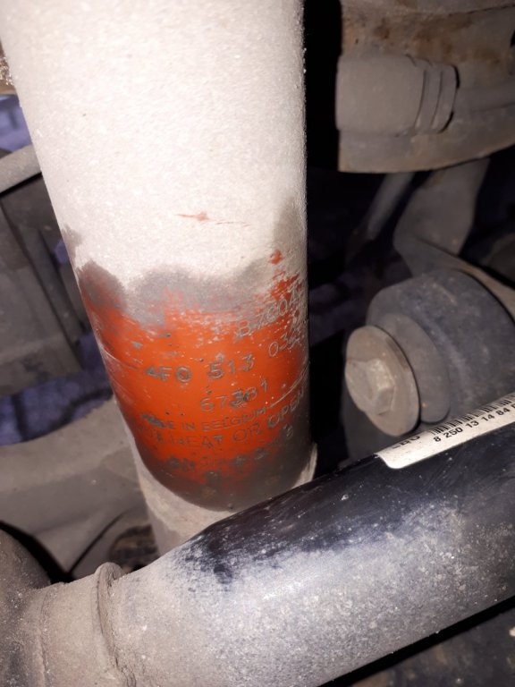

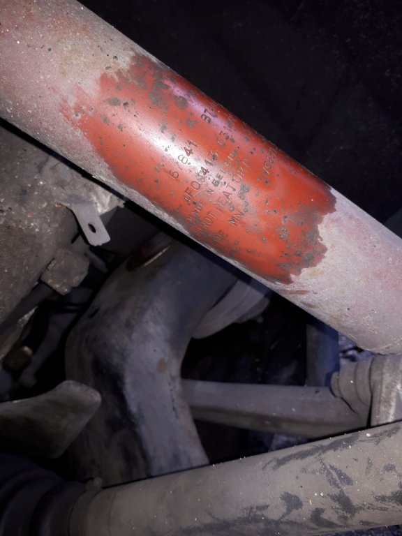

Witam. Jakie dobrać amortyzatory pod te zawieszenie bo po numerze to pasuje wiele zamienników. Chodzi mi o to żeby zachować oryginalna twardość no i żeby przód nie poszedł do góry (wysokość osadzenia sprężyny). Oryginały to MONROE. Przednie: 4F0 413 031 AP Tylne: 4F0 513 032 J.
