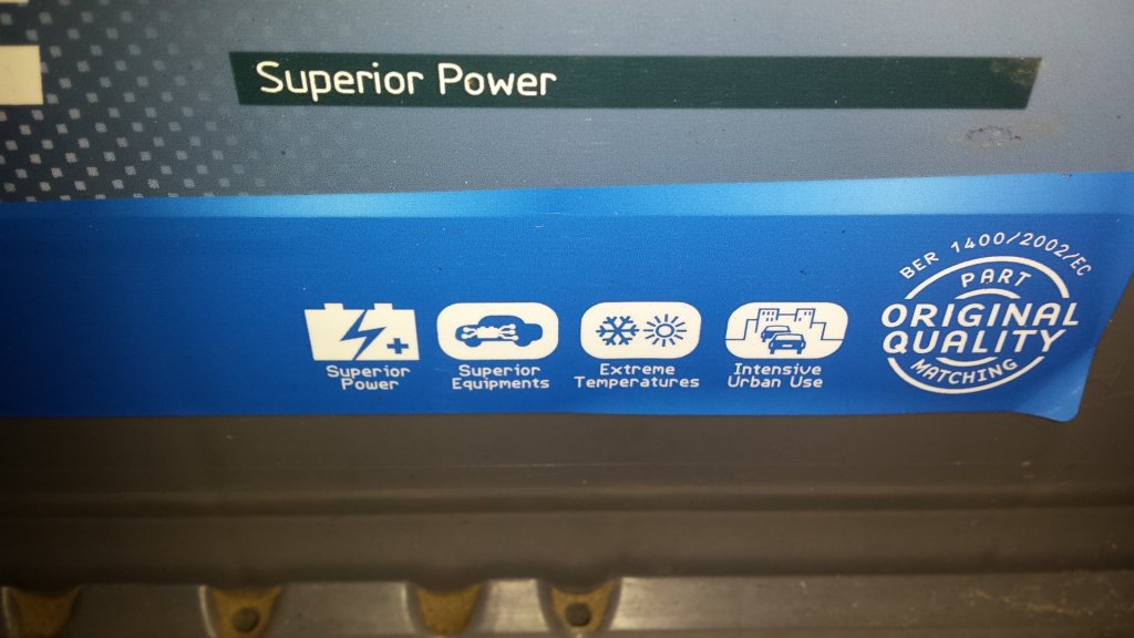

Tylko jeśli niezbyt dużo jeździsz A automa dużo elektroniki to patrz aby miało właśnie takie oznaczenia:
Urban use - użytkowany na krótkich trasach i superior equipments - większa ilość elektroniki.
Jest on wtedy bardziej wytrzymały.
Tu masz zdjęcie mojego(exide premium):20180208_195857.jpg
