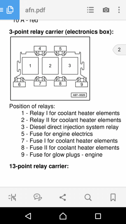

Fazii Opublikowano 28 Grudnia 2018 Opublikowano 28 Grudnia 2018 Rozumie, że przekaźnik nr 3 byl sprawdzany?
rajek1233 Opublikowano 28 Grudnia 2018 Autor Opublikowano 28 Grudnia 2018 7 minut temu, Fazii napisał: Rozumie, że przekaźnik nr 3 byl sprawdzany? Podsyłam fotę zaznaczony który był sprawdzany

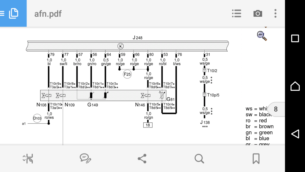

Fazii Opublikowano 28 Grudnia 2018 Opublikowano 28 Grudnia 2018 Avg ma chyba inne wtyczki przy pompie. * wtyczka avg **wtyczka Afn
rajek1233 Opublikowano 28 Grudnia 2018 Autor Opublikowano 28 Grudnia 2018 13 minut temu, Fazii napisał: Avg ma chyba inne wtyczki przy pompie. * wtyczka avg **wtyczka Afn Tylko że napięcie jest mierzone na odpietej wtyczce i go nie ma a elektryka jest stara więc nawet jak są inne to napięcie powinno być na wtyczce, dobrze mówię?
