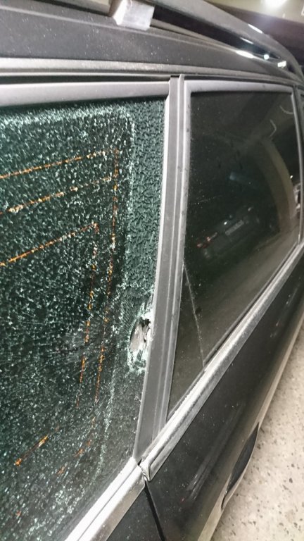

martinger416 Opublikowano 28 Grudnia 2018 Opublikowano 28 Grudnia 2018 Panowie ciężka sprawa, prawodpodobnie ktoś lub fajerwerka zbiła mi szybe ? Dwa pytanka? 1. Czy ta szyba (tzw. karoseryjna) jest b6 i b7 ta sama? 2. Czy ramke chrom montuje się razem z szybą, tj czy mogę kupić szybe bez chromu i go przełożyć czy szyba jest razem z chromem?
JawoR36 Opublikowano 28 Grudnia 2018 Opublikowano 28 Grudnia 2018 Ta sama. Kup szybę koniecznie pod wersję chrom, jest tam inaczej wyprofilowana uszczelka niż w wersji bez chrom. Listewka sama w sobie jest przekładalna.
