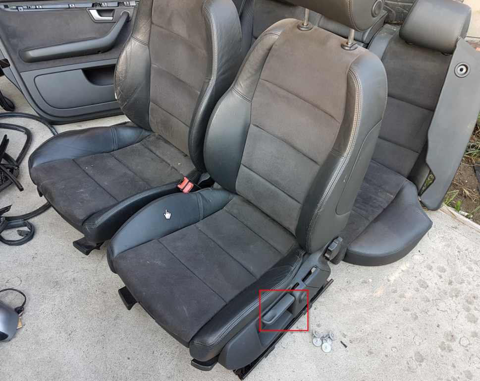

Dzięń dobry,
proszę o pomoc w sprawie demontażu bocznje oslony fotela kierowcy, popsuła mi się ta dźwignia od podnoszenia i opuszczania fotela.
Z góry dziekuje
pierwsze ściągasz ten plastik z tej dźwigni, od strony fotela jest w nim mały otwór a w nim zabezpieczenie, potem ściągasz pokręttło od regulacji oparcia, a potem cała osłonę przesuwasz do przodu i powinna wyjść. oczywiście wcześniej odpinasz pas. Dużo lepiej się to robi jak fotel jest wyjęty z auta
Nie do końca jest to takie proste.
Osłona jest mocowana na taką dwa plastikowe nity, przykręcona jednym wkrętem i dodatkowo trzeba rozpiąć zapinkę, przynajmniej tak jest przy full elektryce.
Tu jakiś schemat pogladowy:
https://drive.google.com/file/d/0B0TFcr-1fDDCZmZhTTh0VUgwR00/view?usp=drivesdk
A tu jak zdjąć dźwignię i pokrętlo:
https://drive.google.com/file/d/0B0TFcr-1fDDCU0E3U2pEbzN5RG8/view?usp=drivesdk
