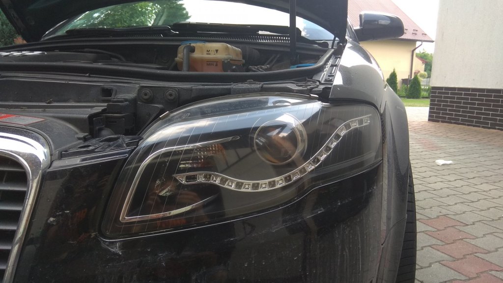

Witam jakie polecacie założyć żarówki do tych lamp żeby to jakoś konkretnie  świeciło? Lub jakie mody mógłbym wykonać z tymi światłami. IMG_20180605_122707.jpg
Jedyna słyszałem na operacja żeby to dobrze świeciło to ori bixenon. Bo z tych chińskich to niewiele wycisniesz.
Czy to ori Osram czy coś innego?
W b7 lampy al.
Witaj,
Żeby lampy w A4 B7 sensownie świeciły można włożyć Ori lampy bi-ksenon. Ale wówczas musisz instalować spryski.
Możesz ewentualnie zamiast zwykłych lamp na H7 włożyć lampy Osram Xenarc na 25W D8S.  Do nich nie trzeba instalować spryskiwaczy.
Ale cena jest nie mała: http://oswietleni.pl/reflektory-osram-ledriving-xenarc-ledhl101-audi-a4-b7-p-775.html
Nie wiem ile miejsca jest w tych lampach, ja do oryginalnych lamp bixenon wstawiłem soczewy od b8 polift i świeci pięknie. Zdjęcia z efektu znajdziesz w moich wypowiedziach.
Ogólnie nie jestem pierwszy który ma za sobą taką przeróbkę.
Oto chodzi ze auto będzie szło na sprzedaż niedługo a do tego czasu chciałbym coś wykombinować jakieś żarówki lub coś innego do nich żeby w miarę dobrze to świeciło na drodze
Nie wejdzie projektor al z b8
 Do ori bix b7 pasuje p&p.
 Tu można myśleć o intemo lu hella 3 . moim zdaniem modyfikowanie tych lamp mają się z celem bo są marnie wykonane.
Możesz wsadzić osram nightbreaket ale jak odblysnik wypalony to na żadnej żarowe nie będą świecić.
