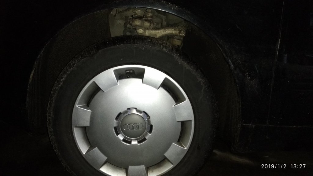

Przód za wysoko
Witam udzieli ktos info jak opuscic przód a4 b6 spręzyny orginalne  kolor niebieski zielony różowy stoi za wysoko widzialem juz sporo avantów i żaden tak nie stał jak mój
Kiedy ostatnio zawieszenie było wymieniane? Ja jak w b5 zawias wymieniłem to przez jakiś czas wyżej auto stało, zanim się sworznie trochę powyrabiały i osiadł tak jak był wcześniej.
Ja go kupilem z miesiac temu a widzialem go juz wcześniej i stal tak caly czas
Masz 11kat wagową wg mnie do tego silnika max 9kat, możlowe że dlatego tak wysoko stoi
Wlasnie sprawdzalem na wlepie jest ze powina byc 9 wtedy pojdzie w dol?
