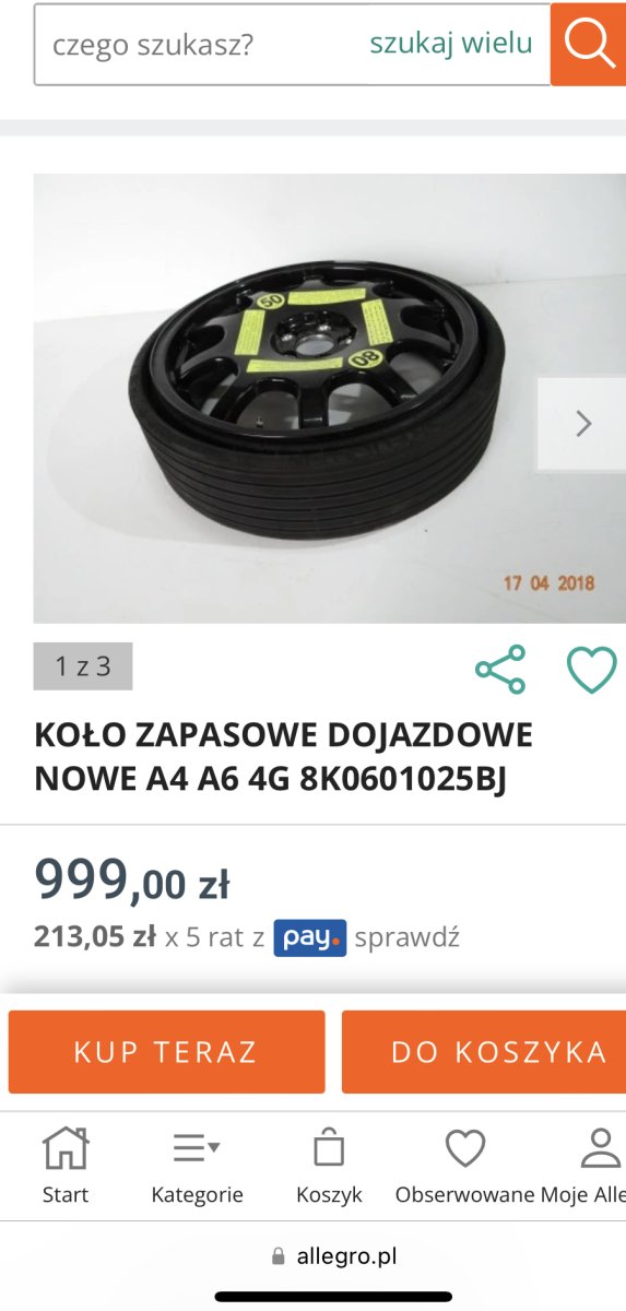

Witam widzę  że  stary temat ale też  szukam odpowiedzi na to pytanie.
Witam. U mnie w a4 b9 allroad siedzi ori. takie koło
To jest koło dojazdowe pompowane ?
W b8 allroad jest na oko takie samo , 19"
Tak. Rozkłada się przy pompowaniu. Na necie są filmiki.
Bo wnęke na koło zrobili taką że normalny wymiar nie wchodzi.
