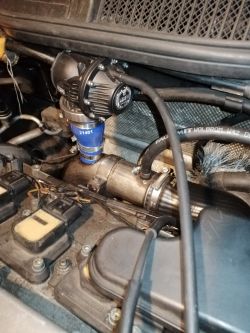

Adrian99 Opublikowano 18 Lutego 2019 Opublikowano 18 Lutego 2019 (edytowane) Witam, kupiłem od znajomego Blow off hks, u niego w serii 0.6 bar upuszczal ładnie i głośno, u mnie auto po modyfikacjach, turbo pompuje 1.1 bar, Blow offa nawet nie słychac..podciśnienia jest podłączone bezpośrednio pod kolektor, normalnie powietrze wypuszcza ale nic nie słychać, gdzie go podpiąć, skad wziąć podciśnienie? Edytowane 18 Lutego 2019 przez Adrian99
Adrian99 Opublikowano 27 Lutego 2019 Autor Opublikowano 27 Lutego 2019 Blow off założylem trojnikiem silikonowym na przepustnicy, podcisnienie z kolektora i niby upuszcza ale to nie to samo, dodam że cos musialo pasc bo wczesniej mialem innego blow offa, i upuszczal ladnie potem nagle przestał i nie dziala teraz zaden...Pomoze ktoś bo juz nie mam pojęcia co jest na rzeczy...

DarekS4 Opublikowano 17 Stycznia 2020 Opublikowano 17 Stycznia 2020 (edytowane) Twoje auto twoja sprawa. Ja jeszcze nigdy nie zmieniłem DV z seryjnej do 300hp. a powyżej zmieniam tylko na mocniejsze z RS4. Sprawdź czy w ogóle podciśnienie otwiera ci to dziadostwo. Doładowanie zakładam że jest trzymane więc zostaje sprężyna Swego czasu jak miałem leona 1m 390Hp to też sobie zmieniłem zawór na Tiala QR. Ale cena za oryginał jest nie mała. Tylko ze zostajesz dalej w układzie DV i to jest za***iste. Edytowane 17 Stycznia 2020 przez DarekS4
