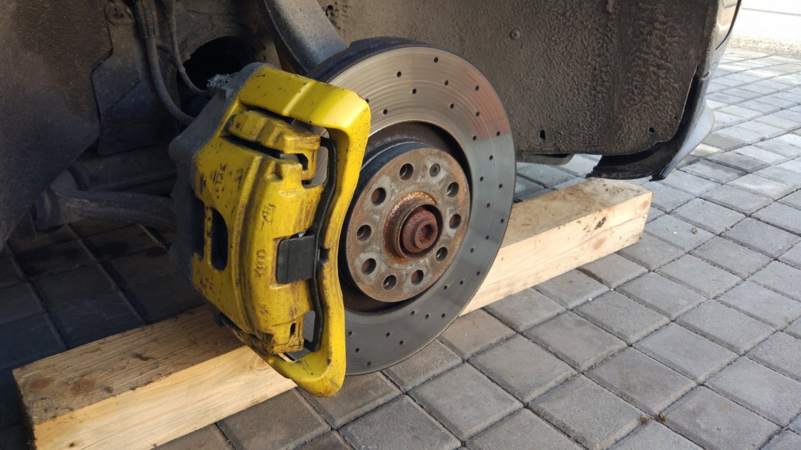

Odnowienie zacisków hamulcowych
IMG_20190219_142042.jpgIMG_20190219_150536.jpgUSER_SCOPED_TEMP_DATA_MSGR_PHOTO_FOR_UPLOAD_1550590520209.jpg_1550590522588.jpeg
Efekt prawie końcowy później było jeszcze malowane + czyszczone lecz nie posiadam zdjęcia

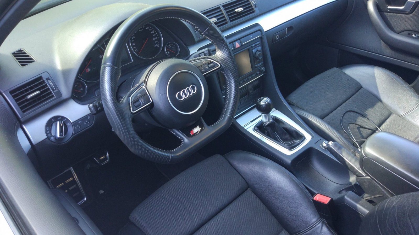

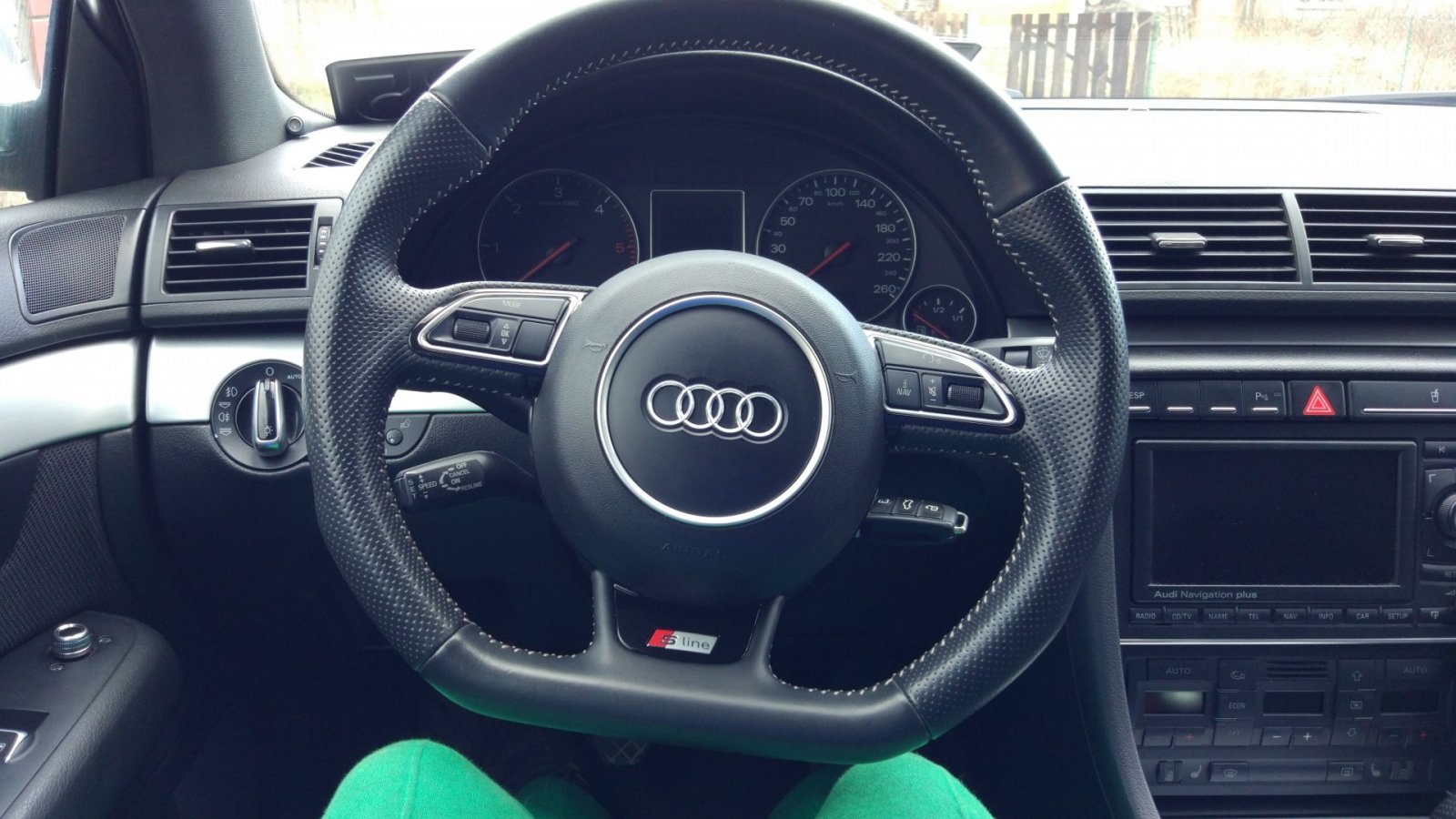

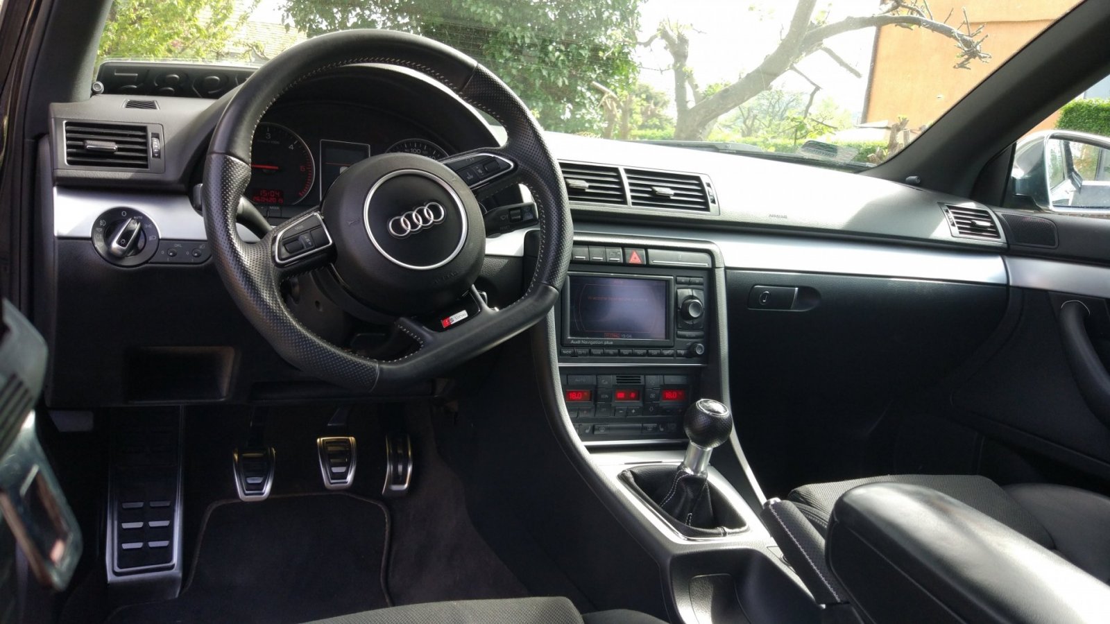

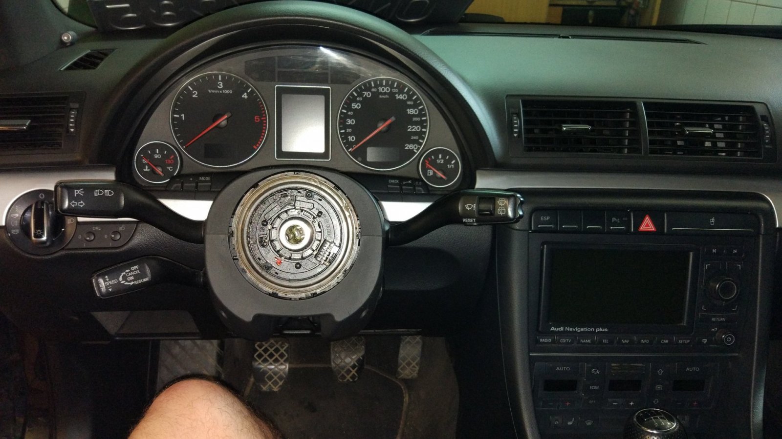

Montaż kierownicy a4 b8 ścięta s line, performowana z białą nicią + multifunkcja
USER_SCOPED_TEMP_DATA_MSGR_PHOTO_FOR_UPLOAD_1550487325034.jpg_1550487326150.jpegIMG_20190218_125336.jpg
Efekt końcowy :

multi z tej kiery normalnie działa?
... blachę z za szyby wyrzuciłbym, zamów sobie malutką naklejkę zamiast blachy ?
Dzięki :)
grill jest z s4
8j et 27  215/35
działa wszystko, potrzeba vcds, moduł, taśme

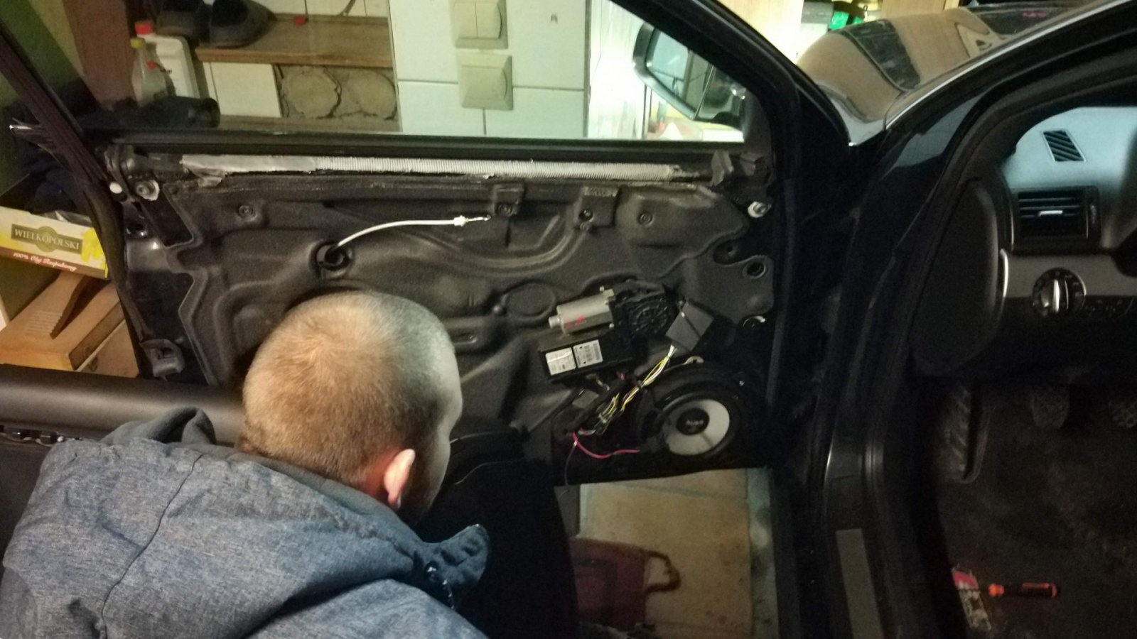

Montaż Audio system m165 EVO:
