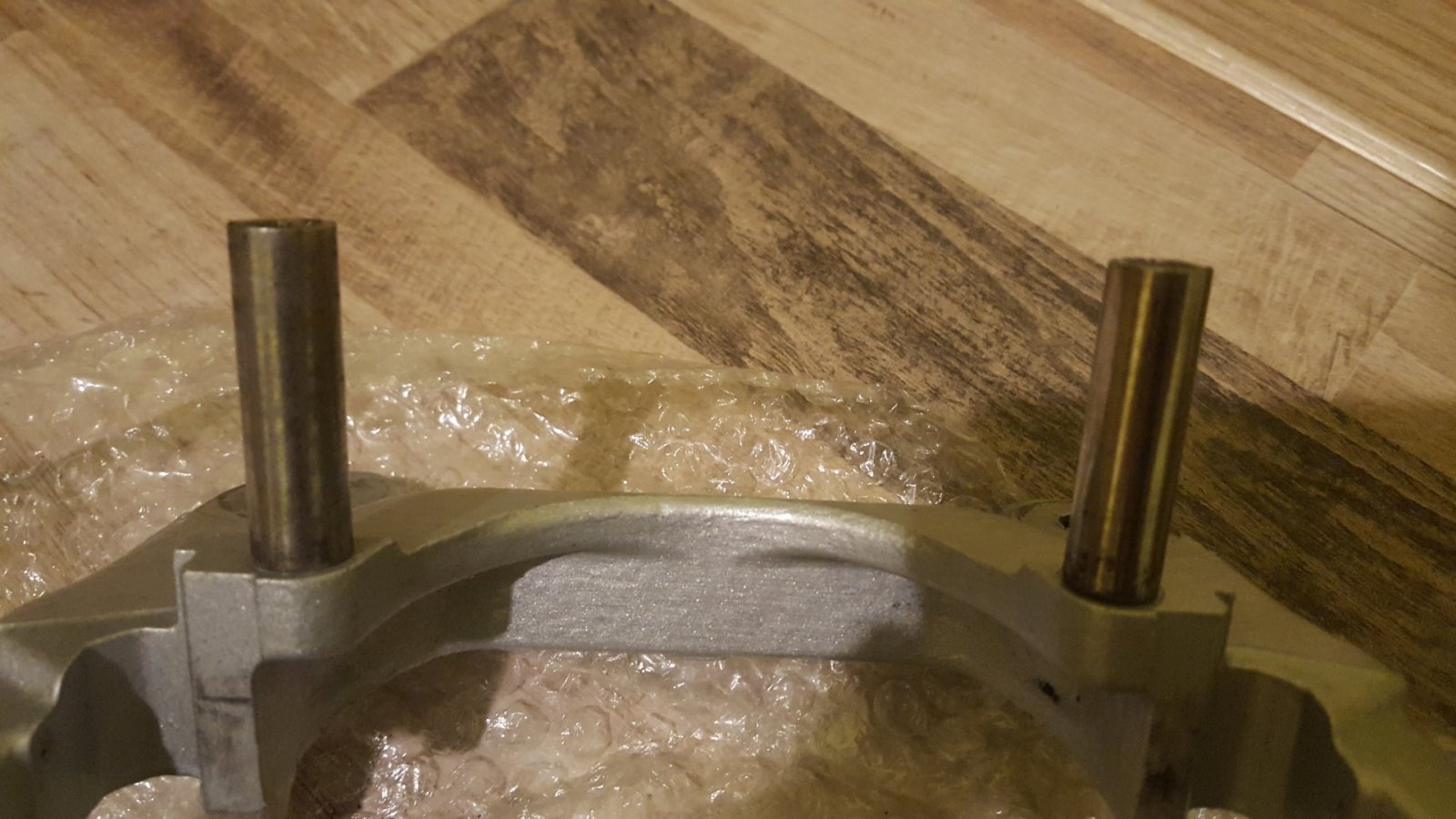

Prowadnice przód w zacisku 320mm
Witam
Jestem przed swapem 320mm do a4 b7 i czytałem różne opinie na temat nie smarowania bądź smarowania przednich prowadnic w zacisku 320mm .
Myślę żeby nie smarować a tylko wyczyścić na błysk, ale
Chciałbym poznać waszą opinię:)
Edytowane przez Misieqq7
To się składa TYLKO na sucho !!!
tak podejrzewałem bo w tą gumę wchodzi..
dzięki za info , ale prowadnice wyczyścić można benzyną albo acetonem czy nie bardzo? czy czymś innym?
Jak chcesz
To ze na sucho to słyszałem, tylko jak mógł byś napisać dla czego na sucho jest lepiej a nie np. Na miedziany smar.
Miedzianego smaru nie używa się do żadnych elementow ukladu hamulcowego poza tym żre gumę.
Gumki mają specjalne lamele które umożliwiają wycofywanie się zacisku po hamowaniu.
