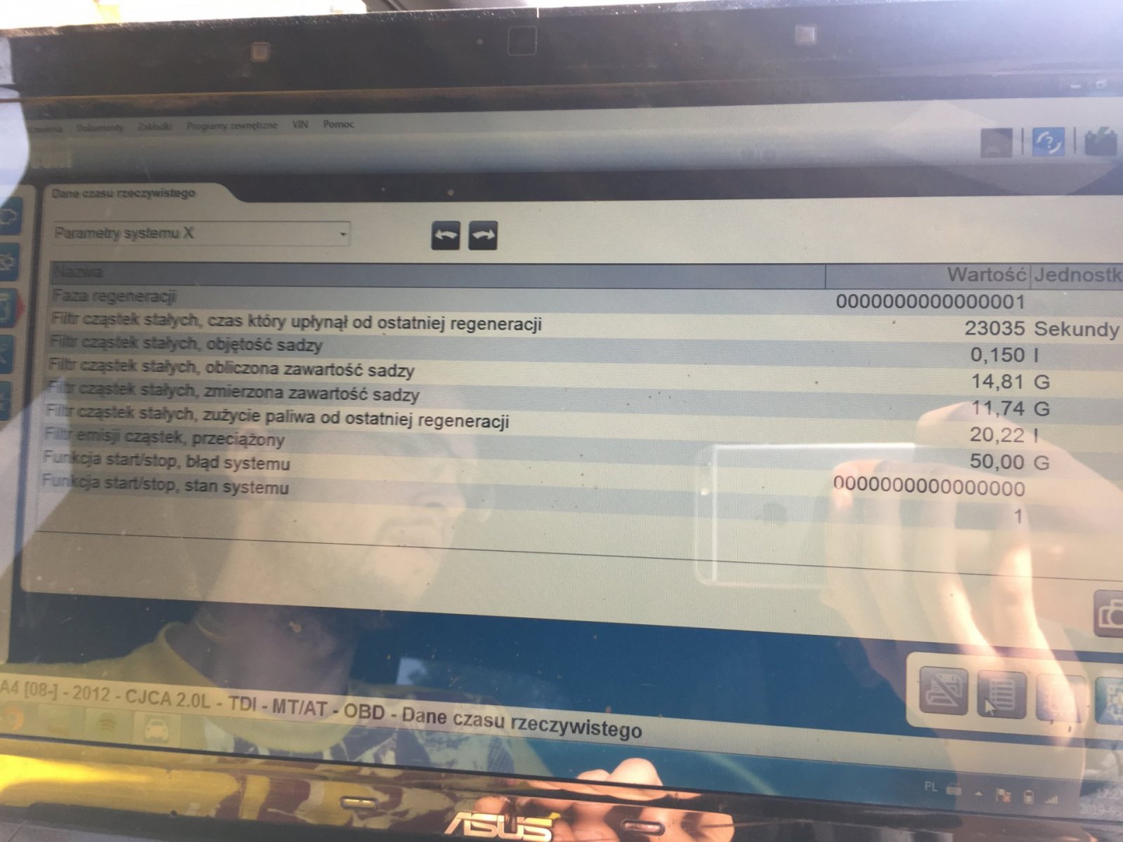

Ja zapytam trochę z innej beczki , czy normalne jest to ze co ok 250-300km wypala mi się dpf? Dodam ze nie jeżdżę emerycko i regularnie pokonuje trasy z autostradowymi prędkościami.
Ostatnio została wyczyszczona przepustnica wraz z egr”em, chłodnica egr była dosłownie zalepiona. Następnym niepokojącym obawem jest dość duże spalanie, w mieście nie mogę zejść poniżej 11L a na trasie przy mega emeryckiejjeździe ok. 140km/h na odcinku 250 km ledwo zszedłem do 7L co wydaje mi się dość dużym wynikiem czytając wasze posty o spalaniu w tym modelu z tym silnikiem (a4 b8 fl 2.0 tdi 143Km).
Odnośnie dpf to jakiś czas temu podłączałem komputer aby sprawdzić stan zapełnienia i takie o to wyniki dostałem jak w załączniku .
Z góry dziękuje za pomoc :)
