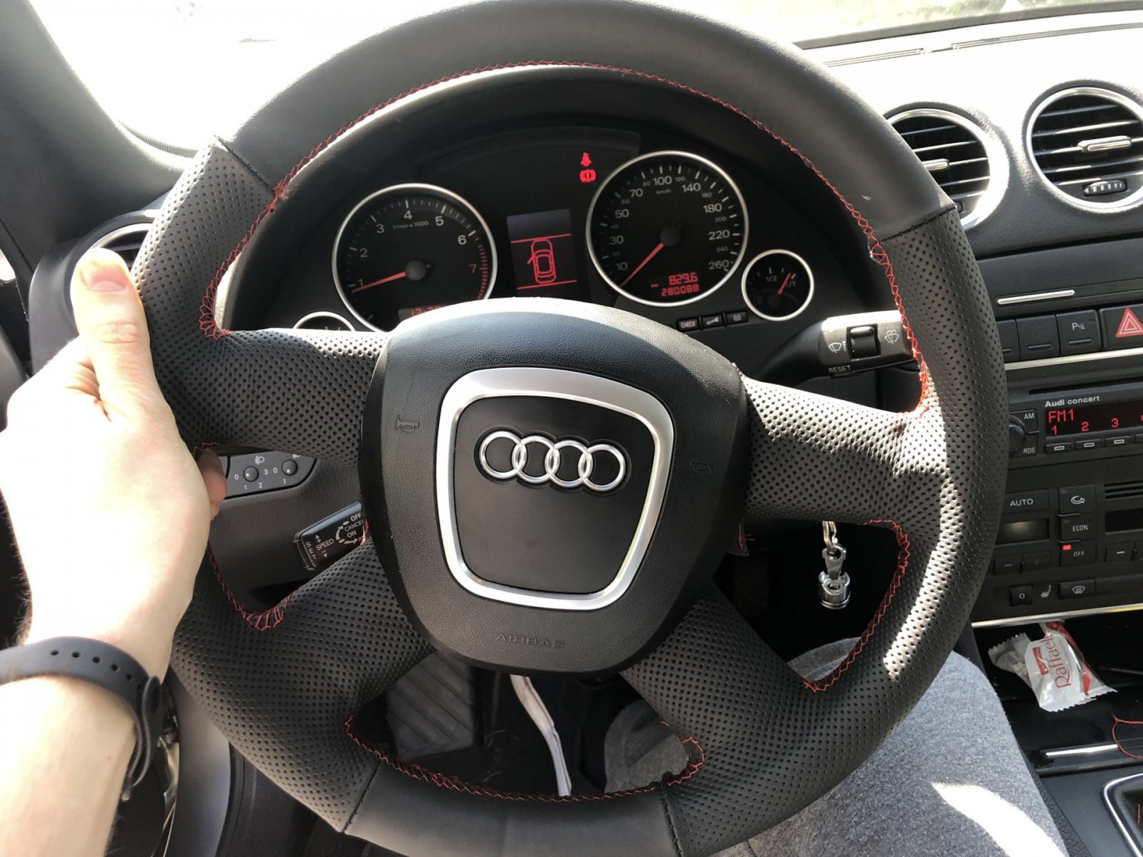

Poduszkę ściągałem bo obszywalemmkieroenice skóra (efekt i tak średni)
odkrece poduszkę bez problemu ale problem jest z przykręceniem bo muszę wymienić śrubkę mocująca poduszkę ale nie jestem w stanie jej wyciągnąć z kierownicy bo nie wychodzi
