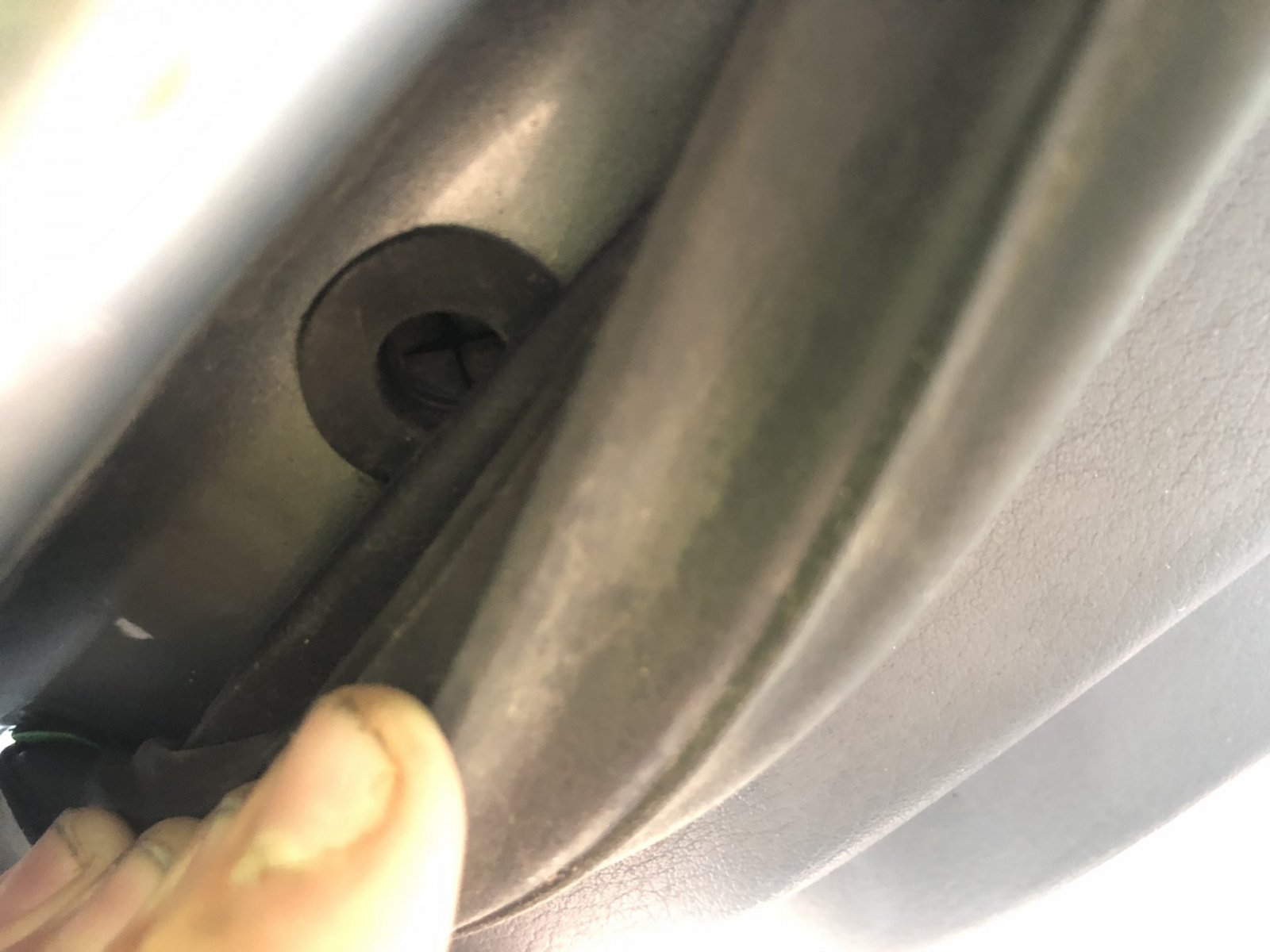

Nie potrafię namierzyć tych śrub są one pod tymi gumowymi zawoeczkami? One są w która stronę?
Tak, tak są pod tymi zaślepkami. Te śruby mimo, że szyba będzie na dole to i tak będą dość głęboko - bez lampki ich nie zobaczysz.
A ta zaślepkę wyciagles? Nawet z latarka nic tam nie umiałem zobaczyć. Te śruby są na wprost czy jakoś pod katem trzeba ich szukać?
Probowalem kluczem imbusowy 4 mm ale zapomnij cały klucz znika załatwię takie długi z rączka
jakies jeszcze pro tipy?
Tego typu
Zaślepkę trzeba wyciągnąć, są na wprost. Z tego co pamiętam to było widać śruby po zaświeceniu latarką, ale ciężko było zaświecić tak, żeby móc tam patrzeć i strumień światła oświecał śrubę.
Używałem dłuższego klucza, bo standardowy nie wystarczał.
Super dzięki wielkie za tydzień ponownie spróbuje
