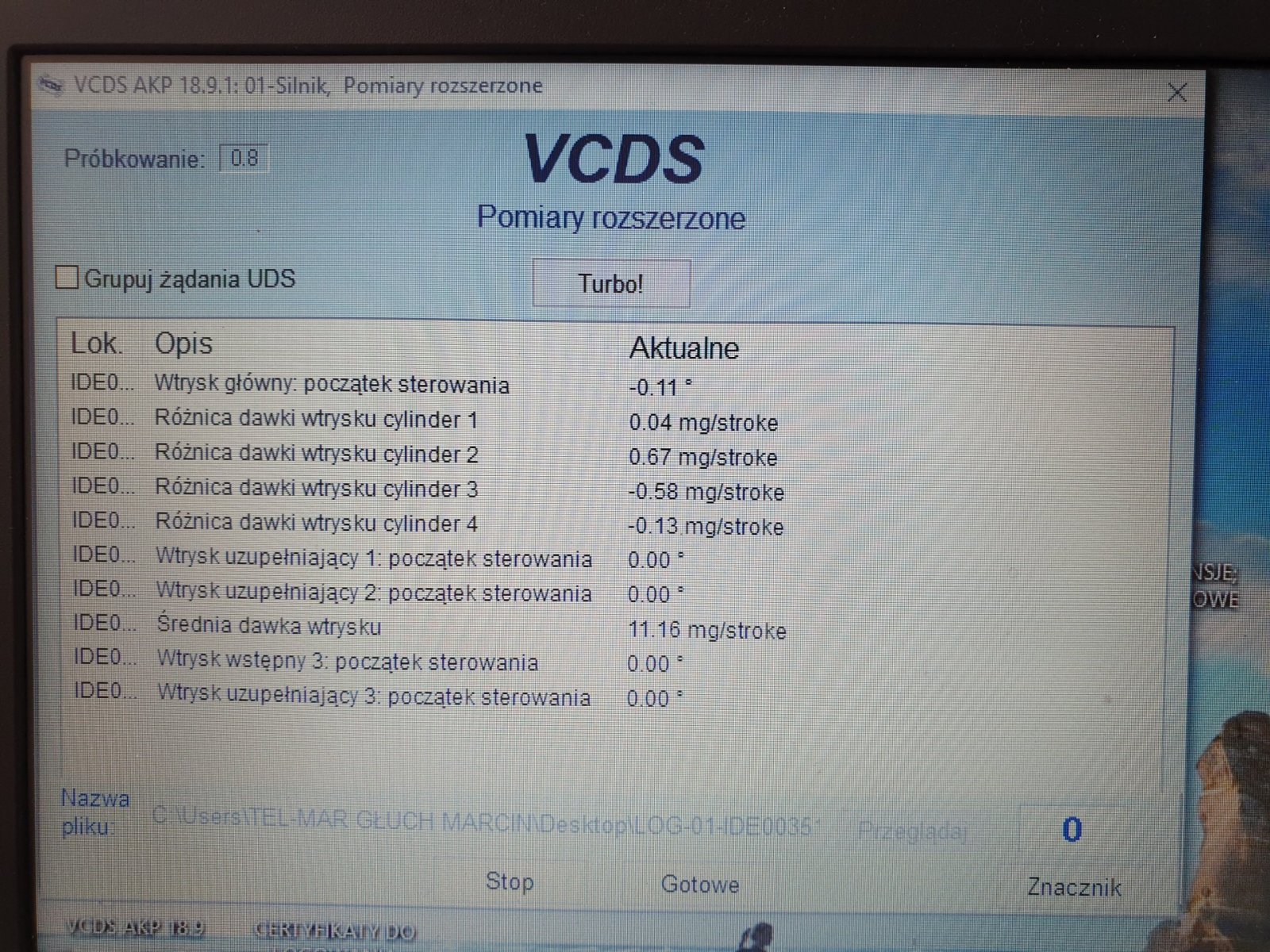

Witam,
Tak sa jak najbardziej Ok
Auto nagrzane do minimum 80 stopni ? Dzieje się coś z autem ?

Przy tym pomiarze akurat nie. Ogólnie jak jest na jałowym i wciskam gaz to czuć jak budą buja
Sprawdzałeś pompę pod kątem opiłków ? Jakie skoki ciśnienia w listwie pokazuje VCDS? Buja silnikiem ? Może poduszki silnika.
buda bujnie ci, też to mam, z autem sie nic nie dzieje ;)

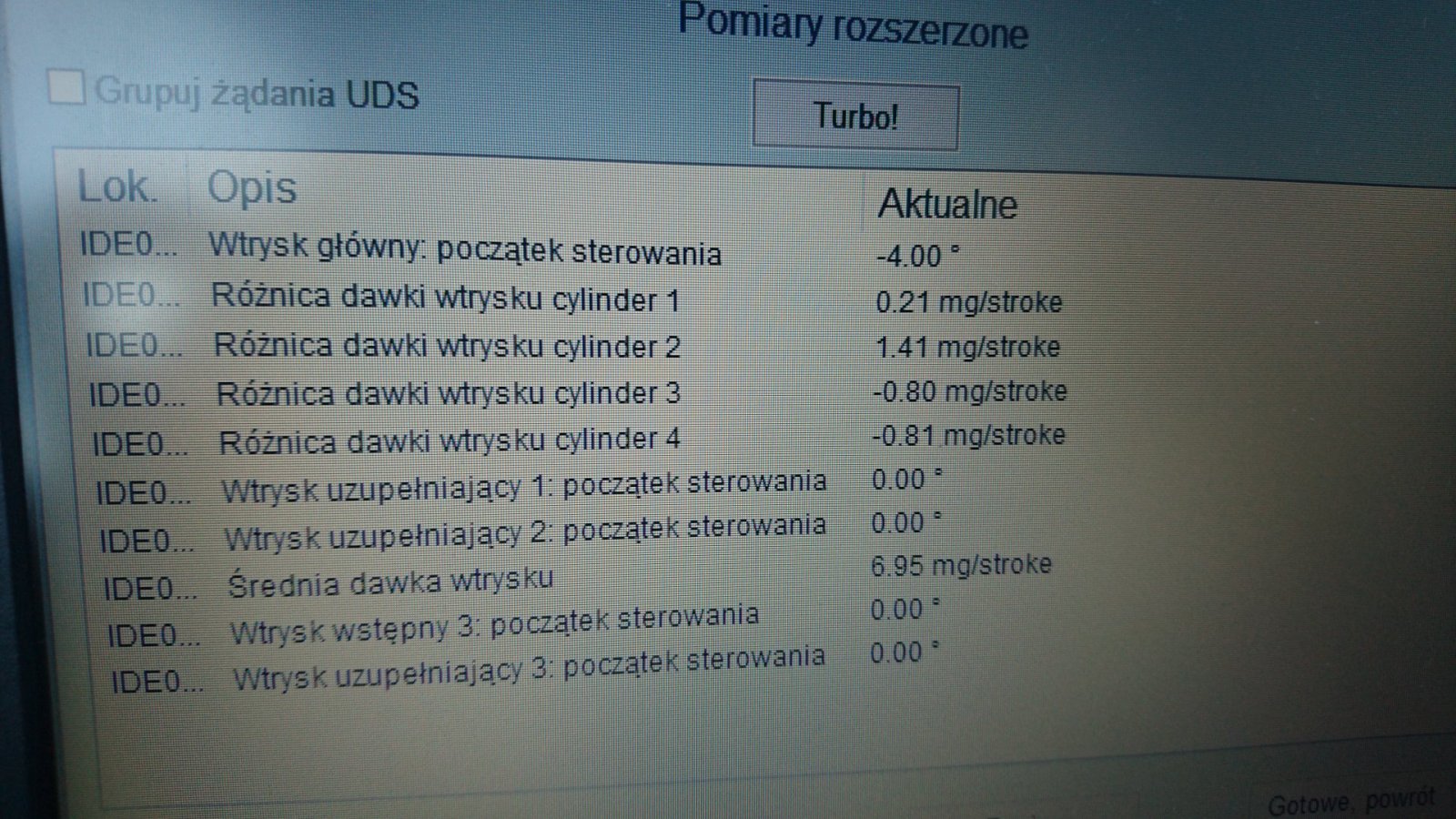

Czy dawki nie powinny yć mniej więcej równe?
A gdzie sprawdzić skoki ciśnienia cy też na rozgrzanym?
Drugi wtrysk dość słabo ale równie dobrze może nie domagać jego kolega z pary przez co musi dorzucać dawkę. Dla świętego spokoju warto sprawdzić wtryski na stole. Swoje sprawdziłem i okazały się dobre więc pozostaje kwestia silnika.
