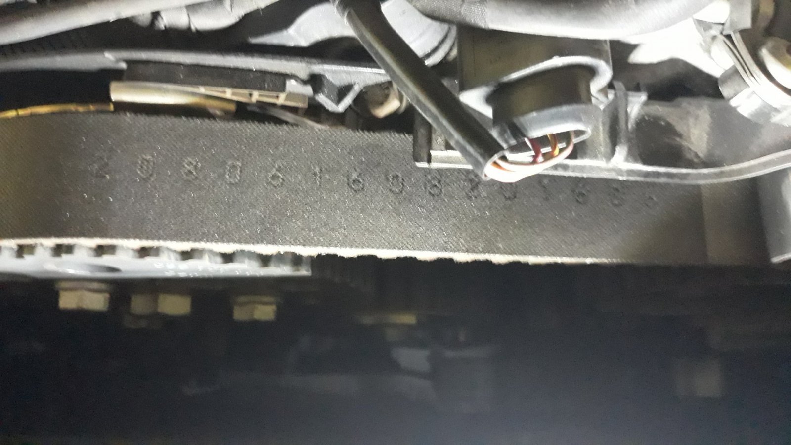

jak to rozszyfrować ?  kiedy była produkcja paska rozrządu :
208061608201686

Witam. Jakiej firmy jest pasek? Moze 16.08.2016
jest to pasek conti taki mam po kupnie auta i taki jest wybity na pasku i się zdziwiłem  bo wcześniej  spotykałem się z oznaczeniem  innym .

taki numer na pasku
Jak kupiłem samochód to mialem założony oryginalny pasek rozrządu vw contitech. Jest na nim taki sam numer. Na moim jest data produkcji 26.04.2008 rok czyli pasek był od nowości i wytrzymal dziesięć lat. Kupiłem nowy pasek rozrzadu też firmy contitech i też jest taki numer. Pasek jest z 2017 roku a wymieniłem go w zeszłym roku.

to z którego roku ten pasek ? bo w książce mam wbite ze niby w 2017 ale to nie aso tylko jakiś zakład w DE
Pasek jest z 2016 roku a został założony w 2017 roku.

właśnie jestem po demontażu rozrządu i powiem tak :
oryginał niemiecki założony w 2017 r nalatane około 50 tys a rolka napinająca pasek już wyjechania słychać bardzo mocno tak samo rolka pomocnicza paska osprzętu.
części zamówione , czekam i zakładam nowe .

większość ina , pompa wody cntitech z metalowym wirnikiem? , pasek conti ale napinacz to naprawę śmieć już był dziwne ze tylko niecałe 50 tyś strasznie szumiał jak go zakręciłem
właśnie jestem po wymianie , więc pasek taki sam jak wyżej pisałem :   5 pierwszych numerów zakrywamy i mamy datę produkcji paska :) na nowym jest tak samo
części produkcji 2016 były
