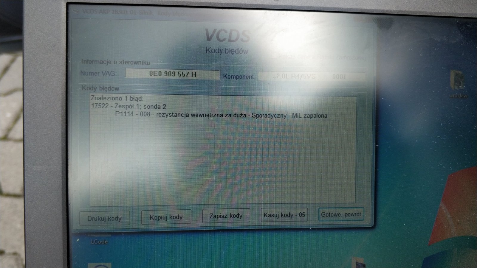

Odma została kupiona lecz z poziomu ulicy nie udało się jej zamontować ze względu konieczności ściągnięcia kolektora. Kumpel pojedzie do mechanika na zamontowanie tego. Błąd jaki się wyświetlił od wczoraj jest na zdj. Wcześniej wyświetlał się jeszcze błąd od ubogiej mieszanki po wyczyszczeniu przepływu już się nie wyświetla lecz nie jest idealnie . W logu statycznym dołożyłem jeszcze kanał 36 od tej 2 sondy z błędu i tamta prawdopodobnie jest uwalona ale to chyba nie ma nic wspólnego z składem ubogiej mieszanki.
