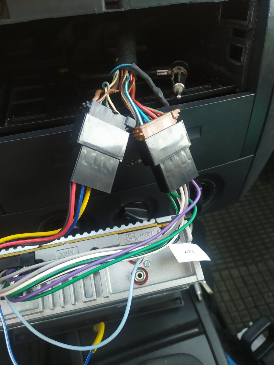

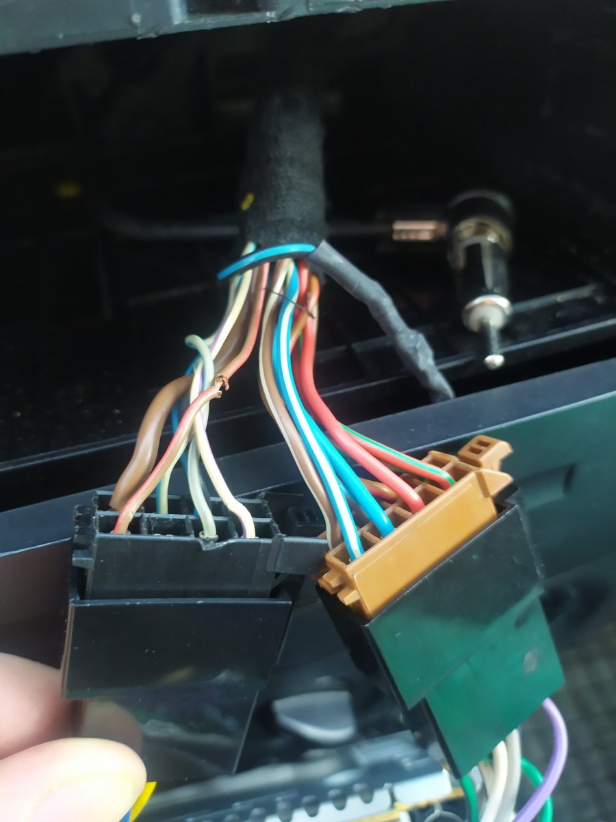

Siemka, jakie kolory kabli zmienić w tych kostkach tak żebym miał radio na stałe ? Póki co po każdym wyjęciu kluczyka resetują się wszystkie ustawienia radia.

Powinno być tak
Nr 2        +12V stały z akumulatora
nr 1            +12V ze stacyjki
Zmina miejscami powinna pomóc

Jesteś w stanie powiedzieć jakie kolory kabli?
Zaczerpnięte z forum fabi
Cześć A służy do podłączenia zasilania radia i tak:
1 - biało fioletowy kabelek - GALA sygnał sterujący głośnością radia w zależności od prędkości auta,
2 - brak w kostce samochodu bez instalacji glosnomówiacej - MUTE sygnał wyciszenia radia przez telefon,
3 - szaro biały - K-BUS diagnostyka radia np. za pomocą VAG,
4 - brązowo czerwony +12V ze stacyjki,
5 - czarno niebieski +12V przy Navi sygnał przeciw kradzieży SAFE,
6 - szary niebieski - podświetlenie radia
7 - czarny niebieski - +12V stały z akumulatora - podtrzymanie pamięci,
8 - brązowy - (-) masa.
Cześć B służy do podłączenia głośników:
1 - PrawyTyl +
2 - PrawyTyl -
3 - PrawyPrzód+
4 - PrawyPrzód-
5 - LewyPprzód+
6 - LewyPrzód-
7 - LewyTyl+
8 - LewyTyl-
Dziękuję, wsio jasne ?
Działa tak jak chciałem.
