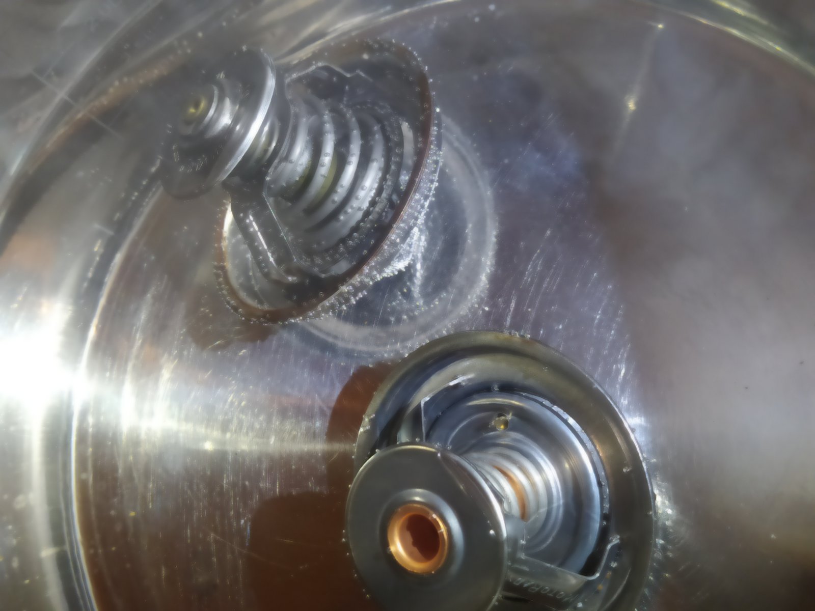

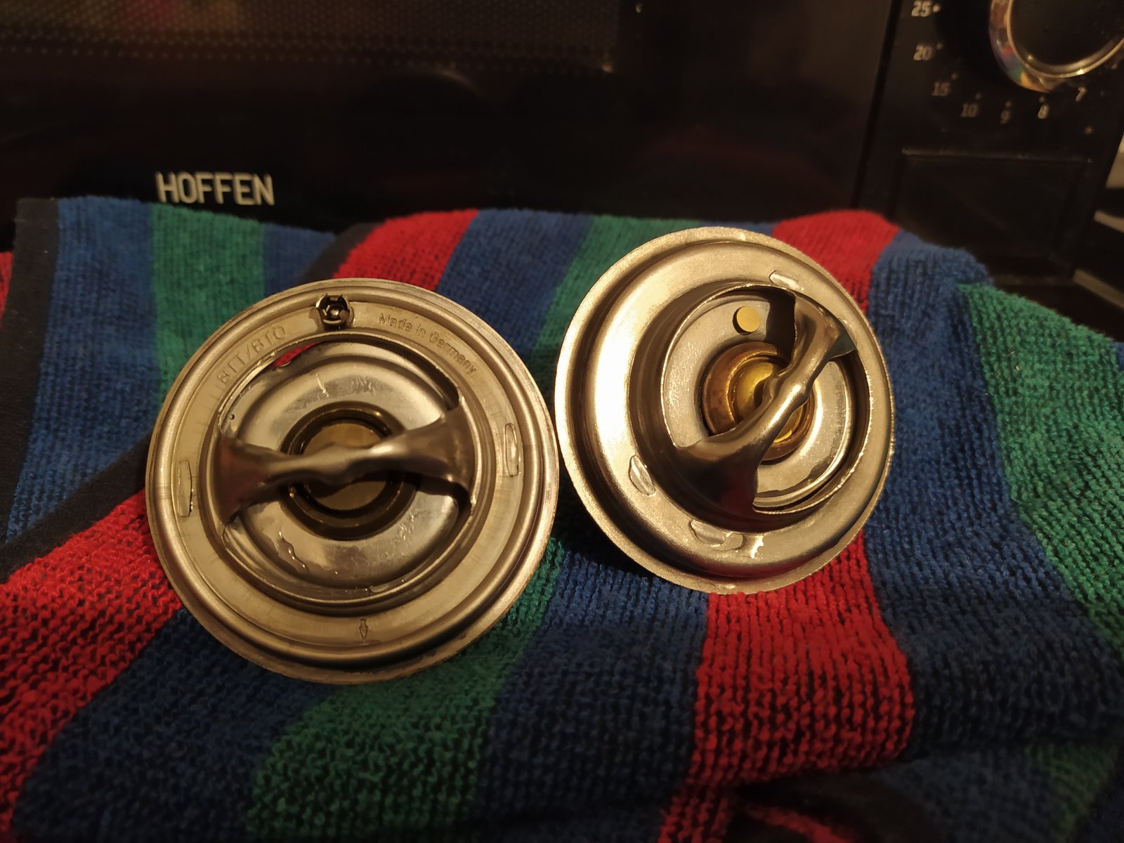

No i okazało się że na nowym termostacie niezależnie od tego ile się odpowietrza i jak się jedzie, silnik trzyma 99-105 stopni. Zdjąłem dzisiaj rozrząd po raz kolejny. No i zagotowałem termostat z zestawu Gatesa o nazwie "MotoRad" z oryginalnym starym termostatem z logo audi/vw. Sam sobie jestem winny że nie kupiłem wahlera jak zawsze do wszystkich aut. W garnku się okazało że pomimo tego iż oba mają takie same temperatury otwarcia wybite 92°C, to nowy otwiera się zdecydowanie później, pełne otwarcie ma ponad 2 razy mniejsze i dużo szybciej się zamyka na maksa...  Plus ten zaworek bardzo nisko...
Edytowane przez TomaszMkII
Po wymianie na wahlera wszystkie problemy zniknęły.
