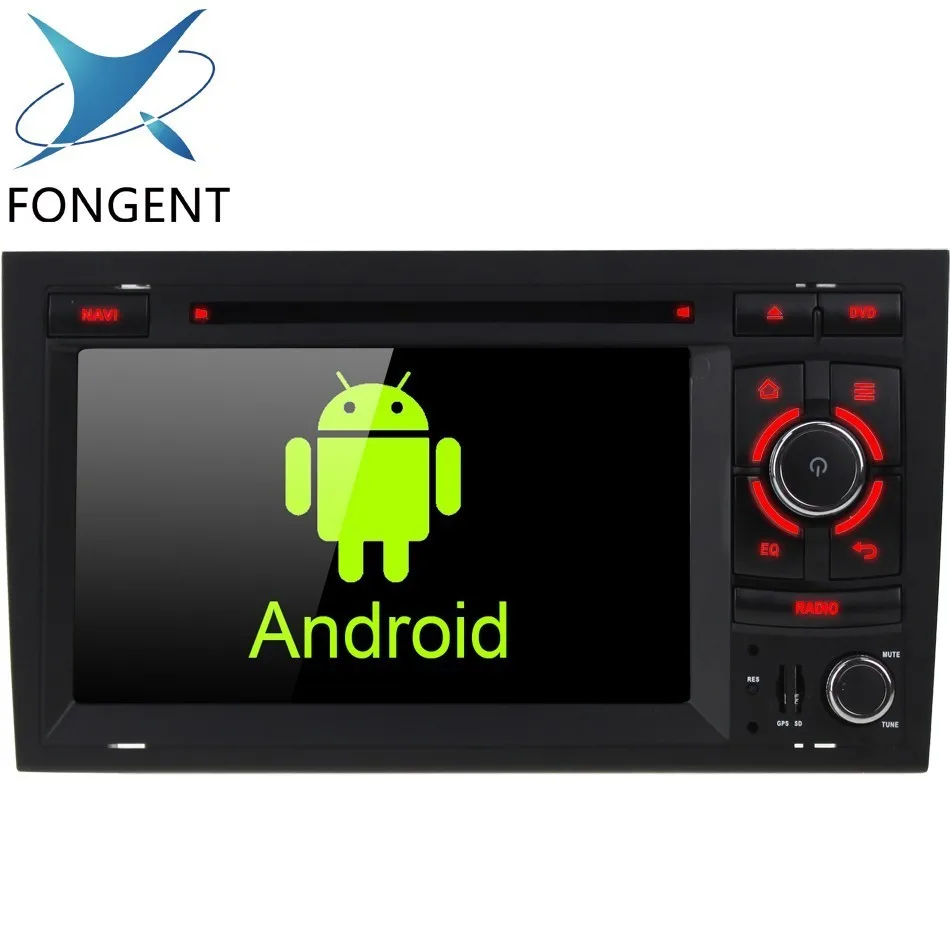

franky Opublikowano 16 Stycznia 2020 Opublikowano 16 Stycznia 2020 Hej forumowicze! Mam problem w swojej Małyszówce (a właściwie zagwozdkę, czy da radę osiągnąć to co bym chciał). Kupiłem jakiś czas temu radyjko pod 2DIN, samo przejście z 1DINowego Chorusa przeszła pomyślnie, jednak mam pewien problem ze sterowaniem radia z kierownicy. Kierę miałem na początku zwykłą, 4-ramienną bez przycisków. Po zmianie i przekodowaniu kierownicy na oryginalną wielofunkcję działają mi po 2 przyciski od góry. Dodam że przy oryginalnym radiu miałem tylko 3 kostki, bez tej pionowej po prawej stronie, jak na obrazku: Moje pytanie brzmi: czy jest jakaś opcja, by dorobić, podciągnąć sterowanie telefonem w radiu? Mam na wejściu ryżowej kostki kabelki KEY1 i KEY2 - wychodzą one z radia, nie z translatora szyny CAN. Podobny produkt: Dla Audi A4 B6 B7 S4 RS4 SEAT Exeo 2002 2012 Android jednostka samochodowa inteligentna rozrywka Multimeida radio samochodowe 2din DVD Player na AliExpress PL.ALIEXPRESS.COM Smarter Shopping, Better Living! Aliexpress.com A takie produkty były w zestawie: Będę wdzięczny za wszelkie porady!
