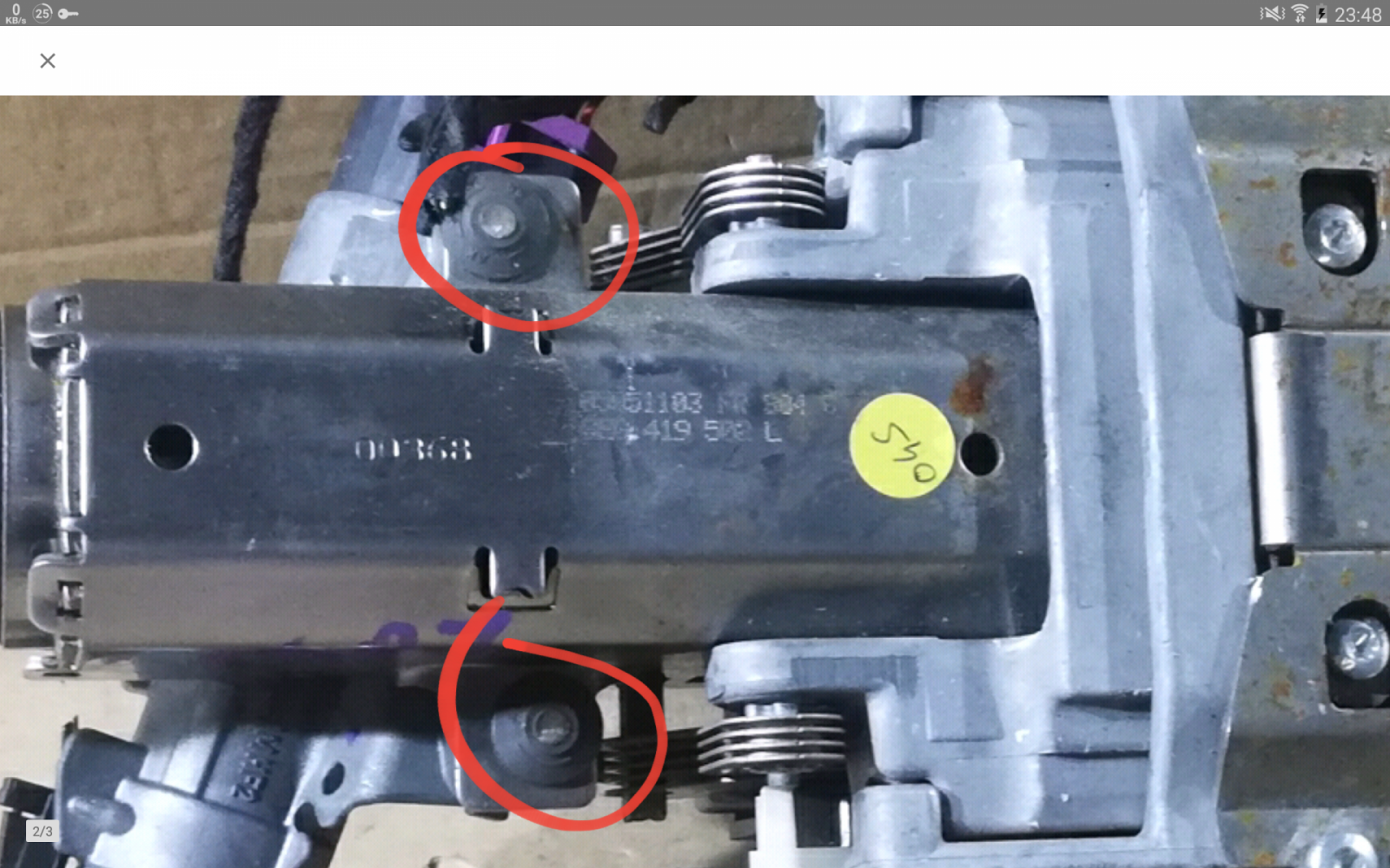

Ma ktoś patent na odkrecenie śrub stacyjki? Niedługo będę wymieniał stacyjke z powodu problemów z zapadką blokady. Jeszcze nie robiłem podejścia do tych śrub,ale ich kształt nie wróży łatwego odkrecenia. Wstępny plan jest taki by podejść tam miniszlifierką i zrobić rowki by płaskim śrubokrętem odkręcić.
Jak ktoś ma doświadczenie z tym tematem to chętnie się dowiem czy jakieś mniej inwazyjne metody są.
To śruby zabezpieczające zrywające się po dokręceniu. Jak sam wspomniałeś dłutko/szlifierka i lecisz z tematem. Innego sposobu nie ma. Jak elegancko natniesz to dość łatwo wychodzą.
To trzęba będzie lecieć miniszlifierką,ona tam bez problemu podejdzie nie robiąc przypadkowych szkód.
