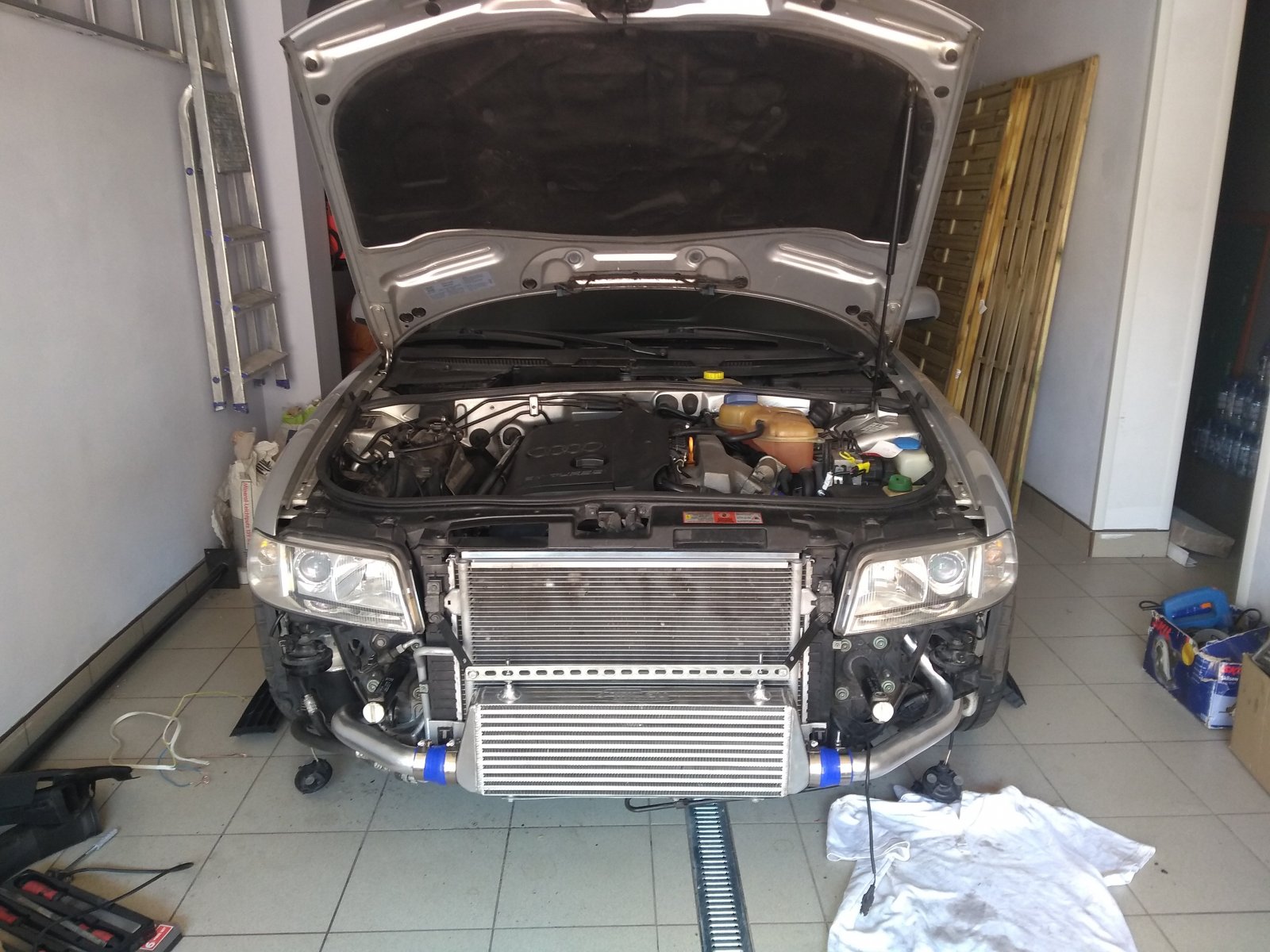

Trochę pojeździłem i naczytałem się forum więc dołożyłem FMICA i kupiłem wtryski od BEXa które jeszcze czekają na montaż.

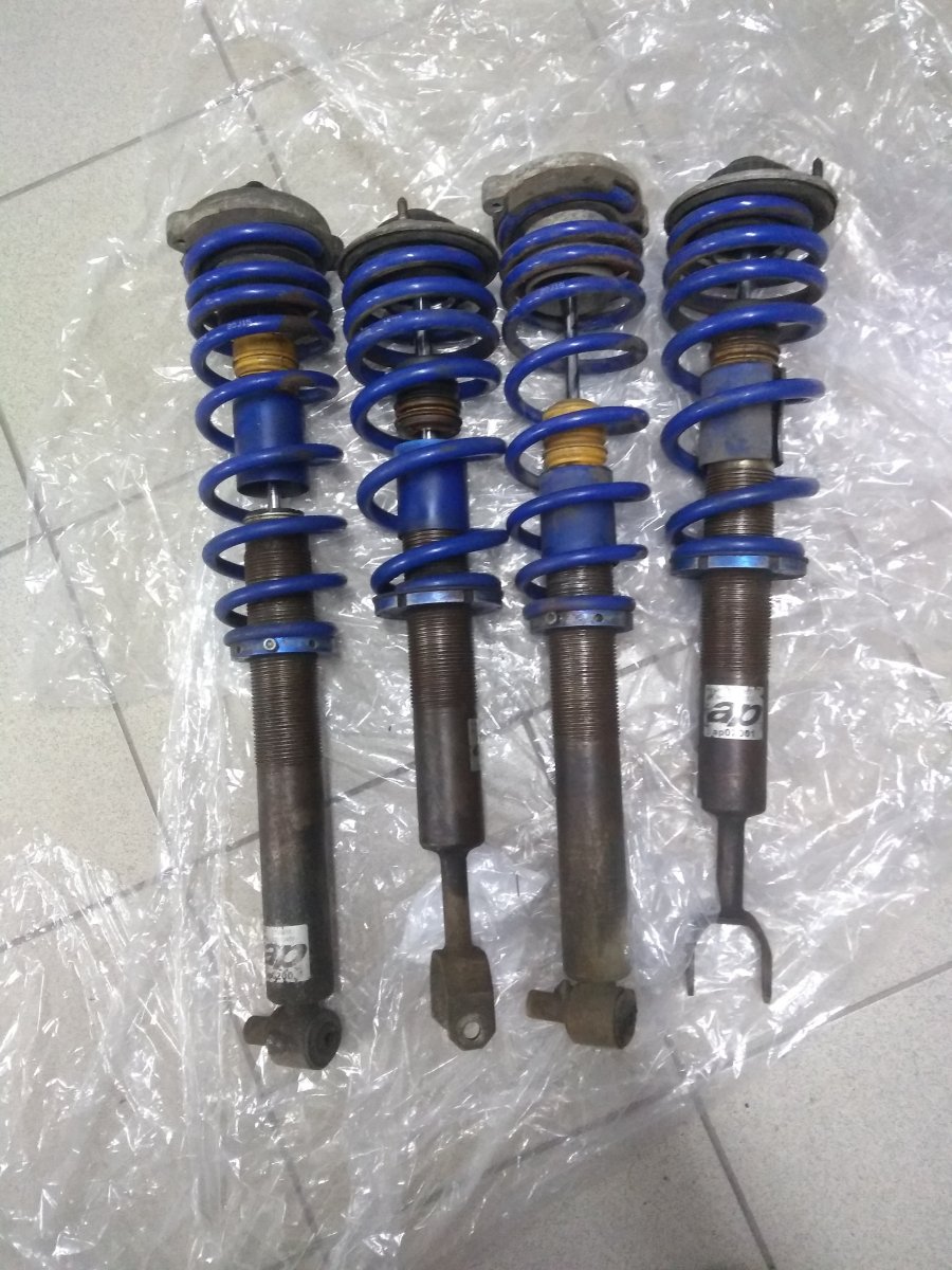

Większe Alu na lato.
Dodatkowo cały czas się biję z myślami o obniżeniu zawieszenia. Ładniej wygląda samochód ale...poprzedni miałem obniżony i jazda po osiedlowych spowalniaczach była tragiczna.

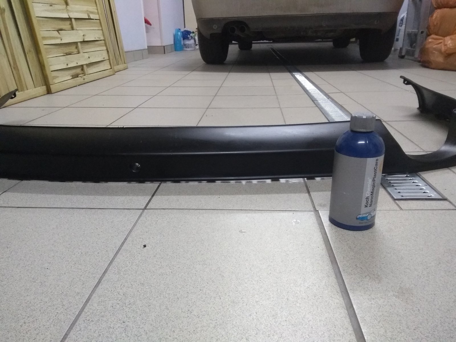

Udało się zdobyć pierwszą rzecz do PDC :)
Teraz musze skompletować pozostałe bo ten zestaw dołożony czasami świruje.
Edytowane przez mar_1981
Chcesz montować jak było fabrycznie? Dużo roboty, trzeba wiązkę ciągnąć od stacyjki czyli przez całe auto.
Poszedłbym w kierunku montażu porządnego zestawu np. Valeo do tej nowej dokładki. Jedyny problem to dorobić tulejki redukcyjne na czujniki Valeo bo otwory są większe.
Edytowane przez krzysiek_f
Czujniki nie oryginalne mam więc może zobaczę jak działają chociaż wolałbym oryginał. Gdzieś na forum czytałem że nie trzeba do stacyjki. Chłopaki podpinali pod pompę centralnego i pod OBD. Problemem będzie wiązka z kostkami bo zdjęcia wygasły i nie mam "wzoru", a ciężko dostać tą wiązke. Ale to temat na inny dział.
