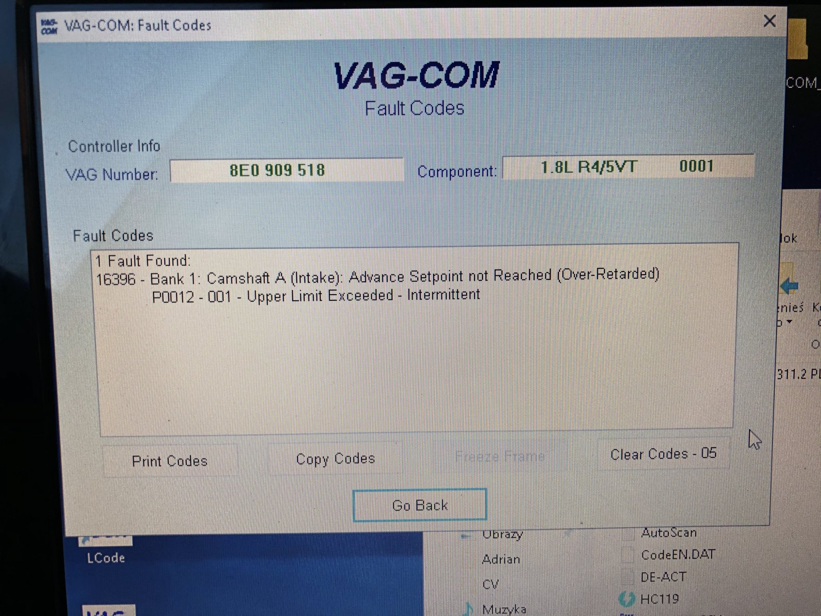

Witam, wyskoczyła mi kontrolka check engine jakiś czas temu, błędy z vaga poniżej, wymieniac napinacz? dobrze rozumiem błąd? :)
To jest błąd sporadyczny. Zrób loga z normalnej jazdy 90+93.

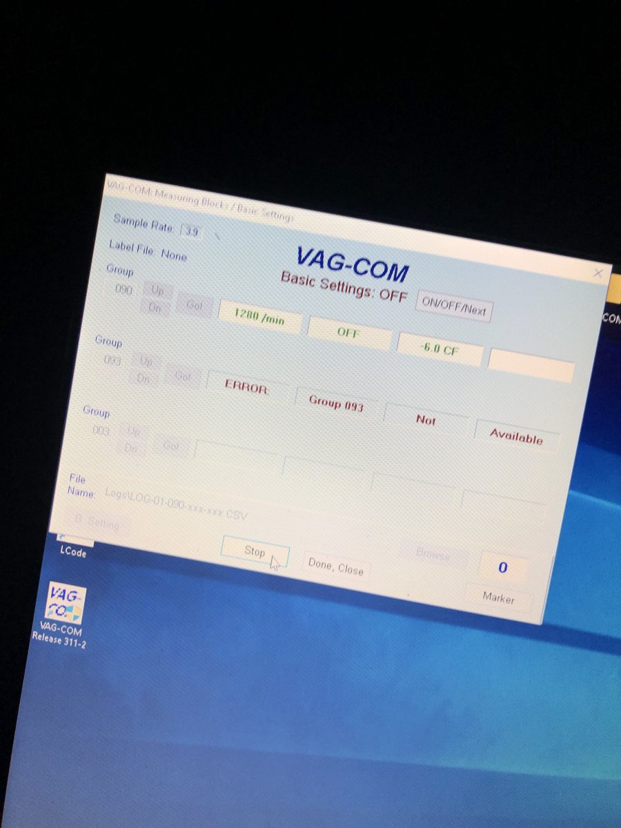

Jak chciałem zrobić 2 naraz logi to był błąd, dlaczego?
Jaki błąd? Jest możliwość zrobienia nawet trzech na raz więc nie wiem w czym problem :P

wiem wiem :) ale jak wpisałem 2, 90 i 93 to jakiś error ;p

Masz możliwośc wpisania 3 grup na raz w blokach pomiarowych, a masz wpisać 90 i 93 tylko, jedno pod drugim :P

Nie da rady naraz 90 i 93
Dziwne. Skąd masz vaga, z forum ściągałeś paczkę?
