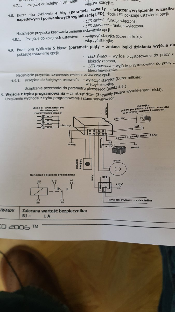

Sorki ,uzupełniłem profil . Czyli rozumiem aby nie robić antynapadu ?  Ale blokadę mogę chyba zrobić ? Dołączę schemat bo cos takiego chce podłączyć

Co wyłącza w tym urządzeniu blokadę - ukryty przycisk, transmiter w kieszeni ?

Ze schematu, który przedstawiłeś absolutnie nie wynika, aby urządzenie to, miało możliwość podłączenia pod magistralę CAN.
Podaj jego model.
Obawiam się, że nie wiesz, o czym piszesz, wspominając o CAN.

Tak jak wyżej zostało napisane ze schematu w żaden sposób nie wynika że urządzenie  jest dedykowane pod CAN.. NIE JEST
Co nie zmienia faktu że po kombinacjach  można je również uruchomić ze wszystkimi funkcjonalnościami  ..
Zasilania które wyzwoli Ci sygnał otwarcia drzwi szukaj w kostkach na słupku na wysokości nóg kierowcy..
Zasilanie ze stacyjki po zapłonie to przewód ACC najlepiej jak zmierzysz miernikiem na którym kablu pojawia się  napiecie...
