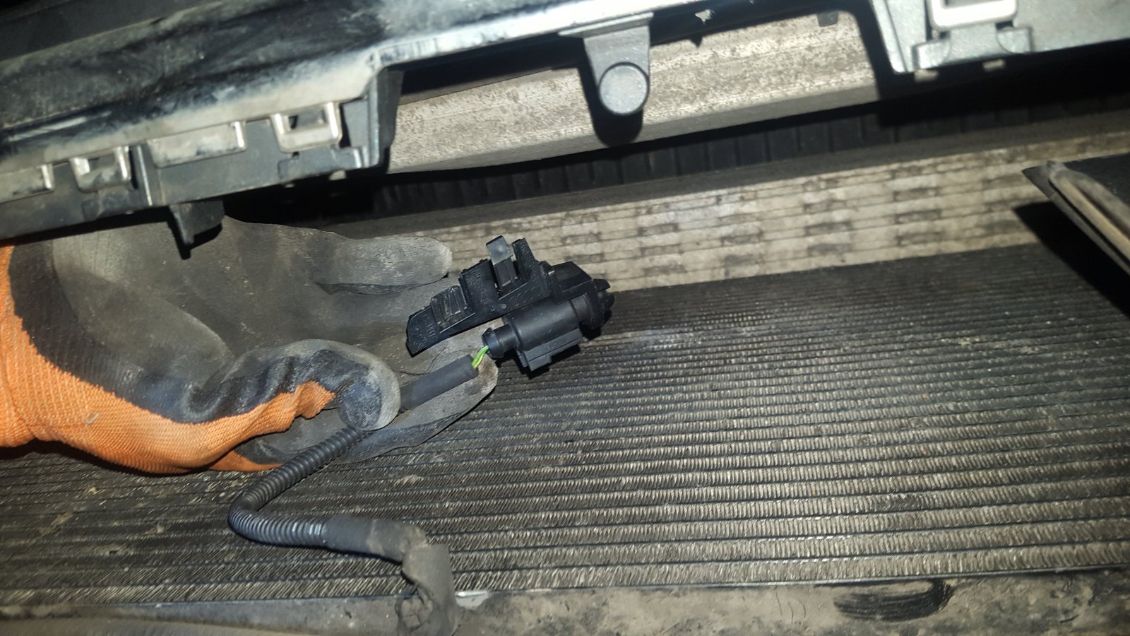

Co to za wtyczka? czujnik ??
Witam
U Taty w b8  wypatrzyliśmy  wtyczkę  i chyba jakiś czujnik między chłodnicą a zderzakiem? Tak sobie wisi i moje pytanie czy ma być gdzieś to wpietę czy tak ma być??
Czujnik temp. zewnętrznej. Powinno to być gdzieś wpięte. W b6 jest to mocowane do uchwytu na chłodnicze płynu wspomagania przed chłodnicami, a jak jest w b8 to nie wiem.

Ok dzięki za info.  Może ktoś się odezwie i podpowie gdzie to wpiąć:)
5 minut temu, wrclaguna napisał:
na belce aluminiowej powinno byc wsuniete
Dzięki za info pozdro
